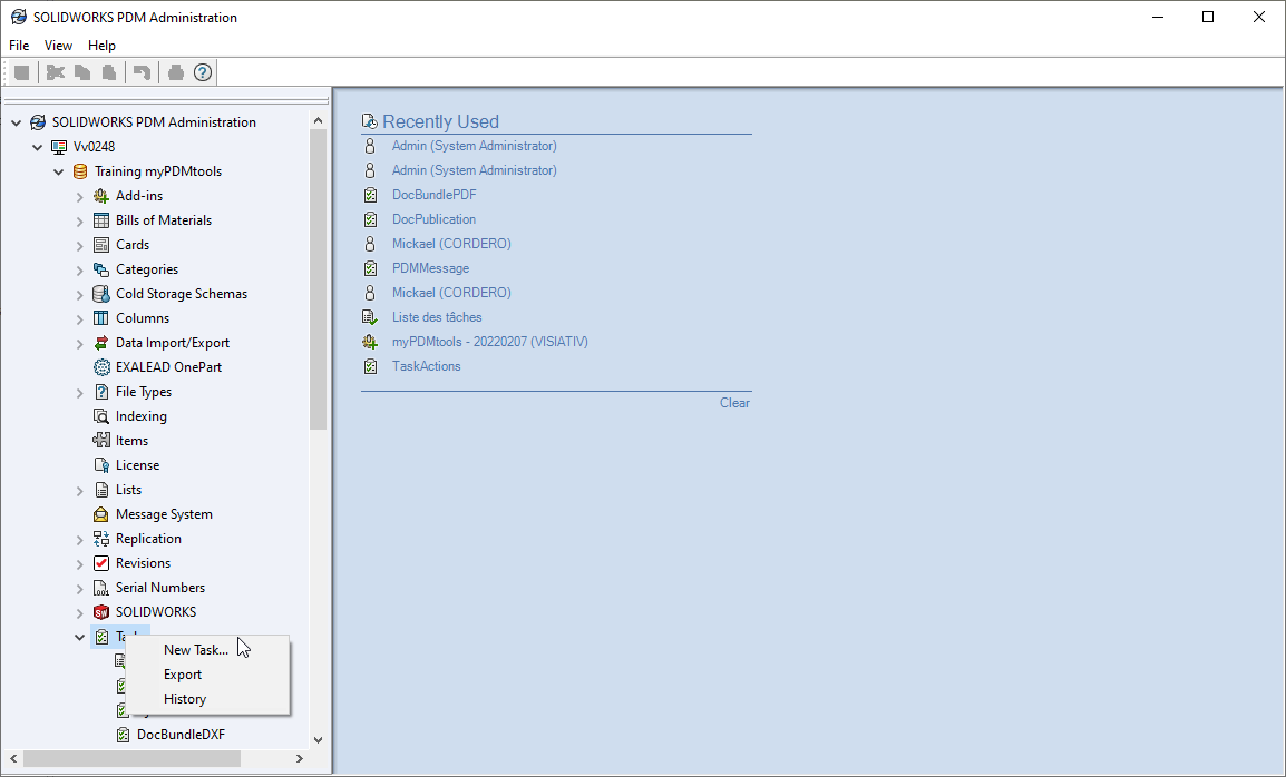

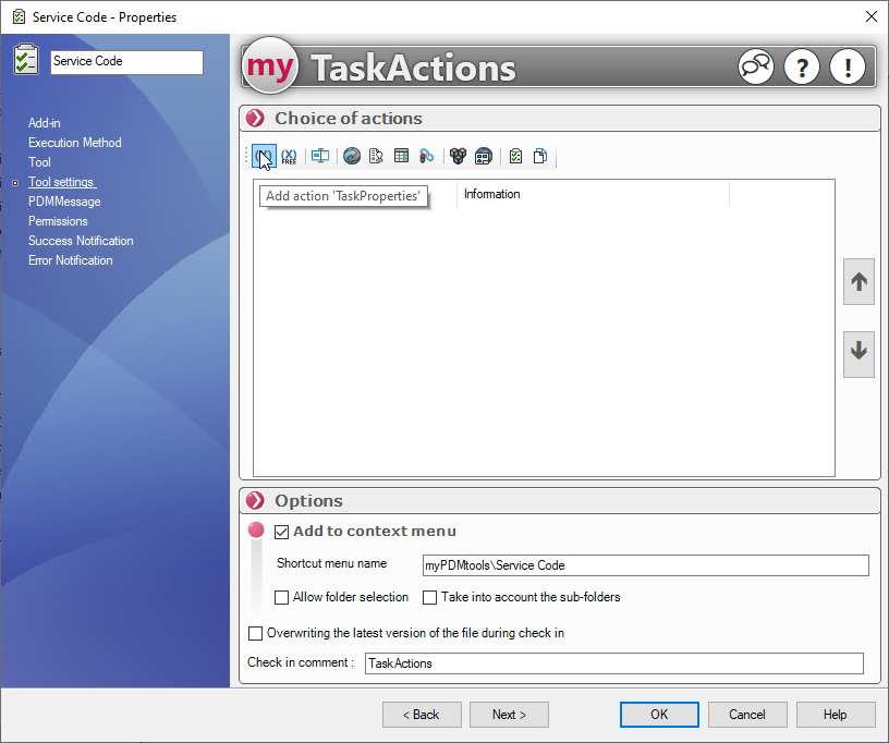

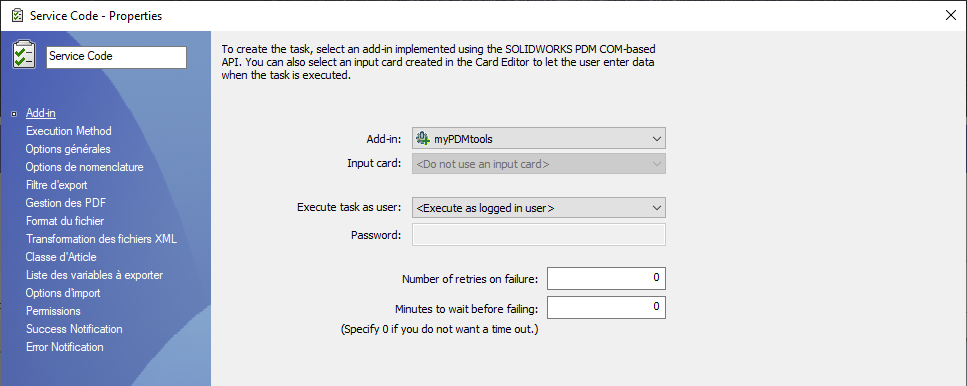

Um diese Variable automatisch zu bewerten, muss eine neue PDM-Aufgabe angelegt werden.
Wir werden diese Aufgabe „Service Code“ nennen und das Add-on „myPDMtools“ auswählen:

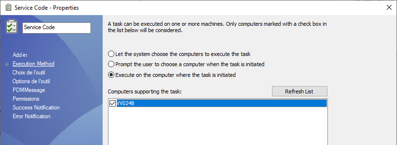

Anschließend muss der Rechner ausgewählt werden, auf dem die Aufgabe ausgeführt werden soll:

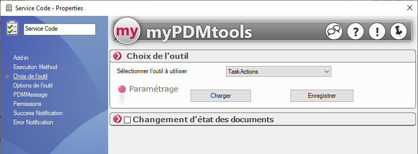

Das zu verwendende Tool ist TaskActions:

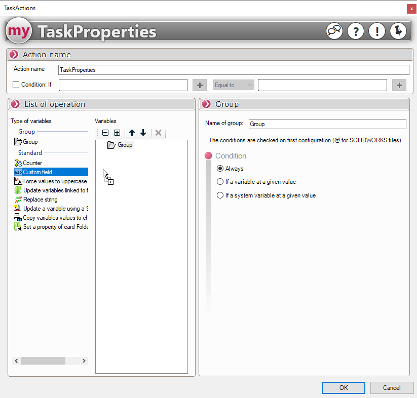

Wir werden eine TaskProperties-Operation hinzufügen:

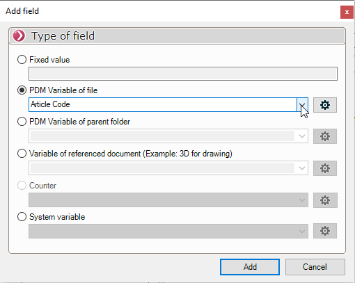

In das angezeigte Fenster ziehen wir nun ein benutzerdefiniertes Feld:

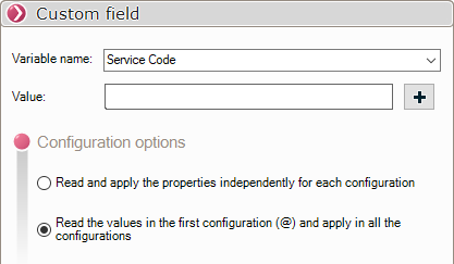

Anschließend geben wir den Namen der zu belegenden Variablen ein:
Wir werden nun den Wert der Variablen eingeben; dazu müssen wir auf
Geben Sie anschließend die abzurufende Variable ein:

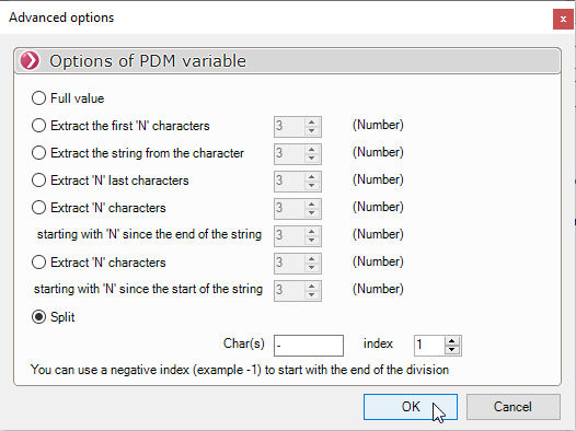

Um nur einen Teil der Zeichenkette abzurufen, klicken Sie einfach auf
In unserem Fall möchten wir die Zeichen abrufen, die vor dem Zeichen – stehen
Wir wählen also „Ausschnitt mit dem Zeichen –“ und den Index 1 aus,der somit dem ersten Vorkommen der durch ein „-“ getrennten Zeichenfolge entspricht –

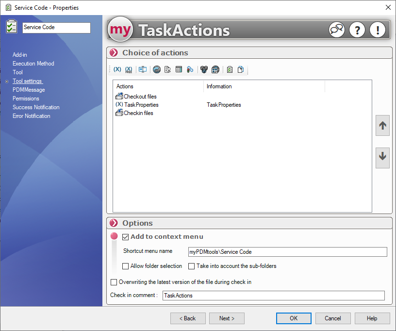

TaskActions übernimmt automatisch die Extraktion und Archivierung der Dokumente:
Es reicht also aus, die Erstellung der Aufgabe zu bestätigen.

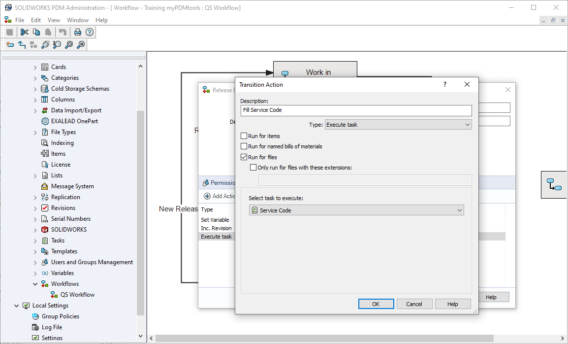

Fügen Sie anschließend die Aktion hinzu, die beim Übergang ausgeführt werden soll:

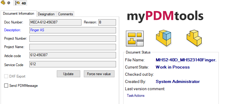

Somit wird der Servicecode bei der Freigabe des Dokuments automatisch ausgefüllt:
