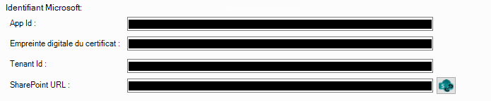

Microsoft-Identifikation
Publish verwaltet die Verbindung zu Ihrer SharePoint-Infrastruktur über die moderne OAuth2 -Verbindung.
Dazu müssen Sie die Anwendung in Ihrem Azure AD registrieren und ein Zertifikat erstellen, mit dem sich die Anwendung bei Azure authentifizieren kann.
Diese Informationen werden Ihnen vom AzureAD-Administrator Ihres Unternehmens mitgeteilt, sobald die Anwendung registriert wurde.
Dieser muss mehrere Schritte ausführen, um die Veröffentlichung in SharePoint zu aktivieren:
- Registrierung der Anwendung in Azure AD
- Erstellung des Zertifikats und Versand an Azure AD
- Installation des Zertifikats auf den Client-Rechnern, auf denen die Aufgabe „Publish“ ausgeführt wird
Das Zertifikat muss außerdem auf den Rechnern installiert werden, auf denen die Aufgabe „TaskActions-Publish“ ausgeführt wird; siehe Kapitel: Installation des Zertifikats
