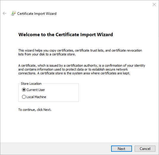

Wählen Sie „Aktueller Benutzer“ aus und klicken Sie auf „Weiter“:

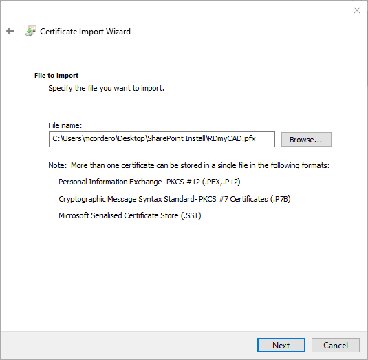

Überprüfen Sie den Pfad der zu importierenden Datei und klicken Sie auf „Weiter“:

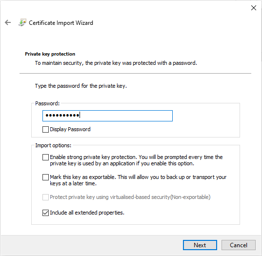

Ändern Sie keine Importoptionen (der erweiterte Schutz des privaten Schlüssels darf auf keinen Fall aktiviert sein)
Geben Sie das vom Administrator bereitgestellte Passwort für das Zertifikat ein und klicken Sie auf „Weiter“:

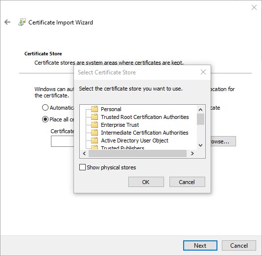

Wählen Sie den Ordner „Personal“ aus, indem Sie auf „Durchsuchen“ klicken, und klicken Sie dann auf „Weiter“:

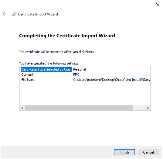

Klicken Sie abschließend in diesem Fenster auf „Fertigstellen“:
