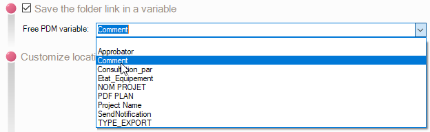

Mit diesem Tool können Sie eine Variable automatisch mit dem Link zum SharePoint-Ordner füllen. Dazu müssen Sie lediglich die folgende Option aktivieren:
Wählen Sie anschließend den Wert der Variablen aus dem Dropdown-Menü aus.
Hier werden nur Variablen ohne Version angezeigt, da der Vorgang „Veröffentlichen“ das Dokument nicht zur Veröffentlichung extrahieren muss.
Nach Ausführung der Aufgabe wird die Variable automatisch mit einem Hyperlink zum SharePoint-Ordner belegt.
