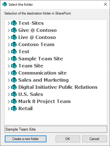

Sobald die Verbindung hergestellt ist, müssen Sie den Stammordner festlegen, in dem Dokumente veröffentlicht werden sollen, indem Sie auf diese Schaltfläche klicken:
Wählen Sie dann einfach den freigegebenen Ordner aus und klicken Sie auf „OK“.

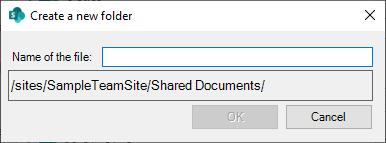

Die Benutzeroberfläche ermöglicht es auch, Ordner direkt durch Anklicken von zu erstellen:
Geben Sie dann einfach den Namen des zu erstellenden Ordners ein:

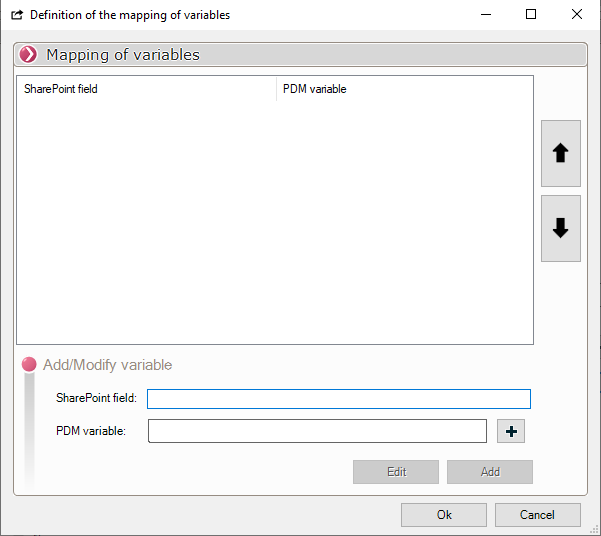

Wenn Sie auf die Schaltfläche klicken:

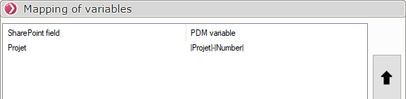

Es ist möglich, eine SharePoint-Variable unter Verwendung von PDM-Variablenwerten zuzuweisen:
Geben Sie einfach den Namen des SharePoint-Feldes sowie den Namen der zu verwendenden PDM-Variablen mithilfe des Tools zur Variablenverkettung ein und klicken Sie anschließend auf „Hinzufügen“:
Falls das SharePoint-Feld nicht vorhanden ist, wird es durch den Vorgang „Veröffentlichen“ automatisch angelegt.
AchtungDamit das Feld automatisch erstellt wird, benötigen Sie das Recht Sites.Manage.All auf den entsprechenden SharePoint-Tenant.
Wenn Sie nicht über diese Berechtigungen verfügen, müssen Sie den SharePoint-Administrator bitten, diese Felder anzulegen.
Die verschiedenen Variablen werden in der Tabelle angezeigt:
