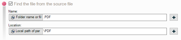

Um diesen Vorgang durchzuführen, müssen Sie lediglich die Option ankreuzen:
Anschließend müssen Sie lediglich den Namen der zu suchenden Datei einschließlich ihrer Dateiendung mithilfe des Tools zur Variablenverkettung sowie ihren Speicherort eingeben.
Standardmäßig schlägt das Tool vor, im PDF-Unterordner der bearbeiteten Datei nach einer PDF-Datei zu suchen, deren Name dem Namen der Quelldatei entspricht und die die Erweiterung „.pdf“ hat.
Die veröffentlichte Datei erhält den Namen, der unter „Erstellungsort“ festgelegt wurde
