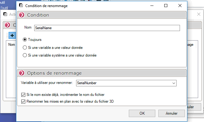

Mit TaskActions lassen sich Dateien unter Verwendung eines Variablenwerts umbenennen.
Klicken Sie einfach auf das Symbol.
In einem Fenster kann dann der Variablenwert ausgewählt werden, nach dem die Datei umbenannt werden soll.
Die verwendete Variable ist die Variable aus der ersten Konfiguration (@-Konfiguration für eine SOLIDWORKS-Datei).
Mit der Option „Falls der Name bereits vorhanden ist, den Dateinamen erhöhen“ wird der Dateiname erhöht, falls im aktuellen Ordner bereits eine Datei mit diesem Namen vorhanden ist.
Beispiel: Wenn die Datei „tole.sldprt“ bereits im Ordner vorhanden ist, lautet der neue Name „tole-1.sldprt“.

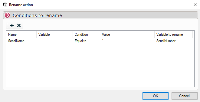

Die Aktion „Umbenennen“ kann innerhalb einer TaskActions-Aufgabe nur einmal verwendet werden, Sie können jedoch mehrere Umbenennungsbedingungen festlegen
