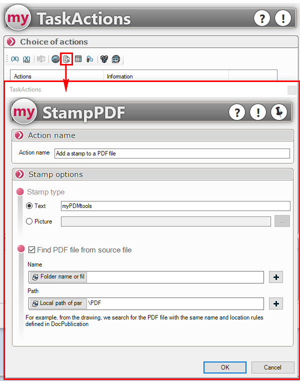

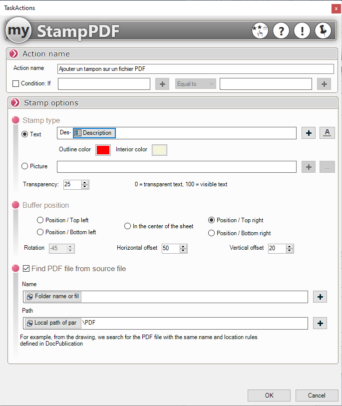

Mit dem Tool „StampPDF“ können Sie PDF-Dateien, deren Status sich ändert, mit einem Stempel in Form von Text oder einem Bild versehen.

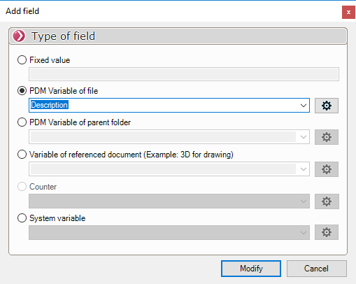

Um einen Text-Puffer zu definieren, kann man bei dessen Verwendung eine Variablenverkettung angeben
Oder auch ein einfaches Bild, indem man den Pfad angibt (das Bild muss im PDM-Repository gespeichert sein):
Wenn Sie den Texttyp oder den Pfad des Bildes verwenden, können die Variablen der bearbeiteten Datei eine automatisierte Eingabe ermöglichen, klicken Sie einfach auf das Symbol und dann die Variablen mithilfe der Verkettung von Variablen

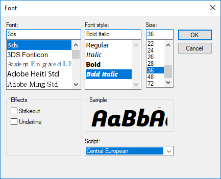

In der StampPDF-Schnittstelle kann der Benutzer die Schriftart des Textes, der hinzugefügt wird, leicht ändern, indem er auf das Symbol
Es kann auch eine Farbe für den Umriss und den Textinneren festgelegt werden:
Um den Text transparent zu machen, kann der Benutzer den Wert für die Deckkraft ändern:

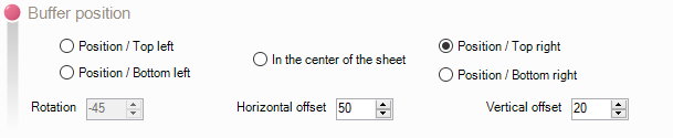

Schließlich gibt es noch eine letzte Option, mit der sich die Position des Stempels durch horizontale und vertikale Versätze in mm festlegen lässt; außerdem kann eine Drehung angewendet werden, wenn der Text in der Mitte des Blattes positioniert ist:

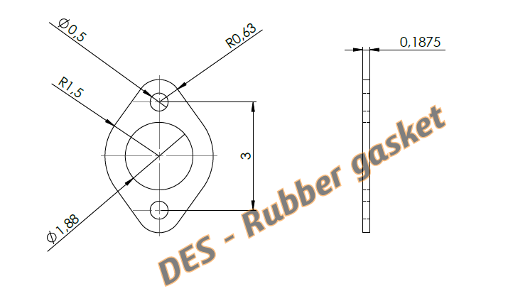

So erhält man folgendes Ergebnis:

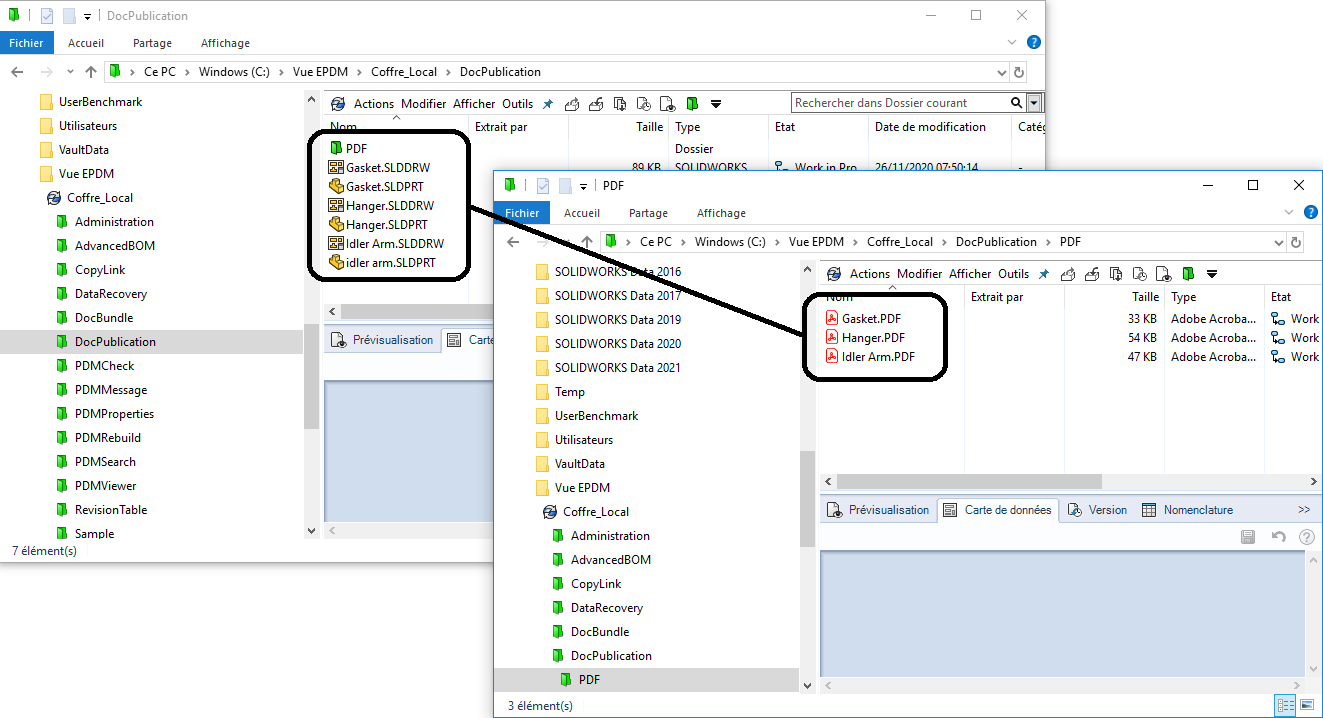

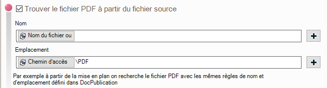

Es ist außerdem möglich, die PDF-Dateien anhand der Quelldateien, die für die Erstellung verwendet wurden, mithilfe einer Regel zur Berechnung von Namen und Speicherorten wiederzufinden.
Beispielsweise werden PDF-Dateien von DocPublication automatisch in einem Unterordner namens „PDF“ erstellt:
Wenn der Vorgang für die Quelldateien gestartet wird, muss in diesem Beispiel die Option aktiviert werden, mit der die PDF-Dateien gefunden werden können, und die Suche muss wie folgt konfiguriert werden:
Zur Verwendung von Variablen: Wenn TaskAction auf der Quelldatei gestartet wird, werden die Variablen der Quelldatei verwendet, nicht die der PDF-Datei.
