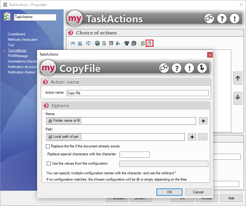

Mit der Aktion „CopyFile“ kann eine Datei innerhalb oder außerhalb des Tresors kopiert werden, wobei die Möglichkeit besteht, sie mithilfe konfigurationsspezifischer Variablen umzubenennen:

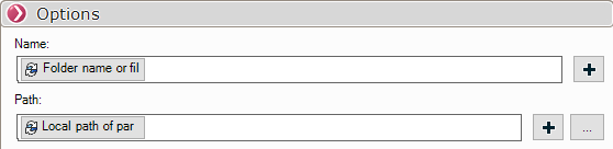

Der Name und der Speicherort der Datei können hier festgelegt werden:

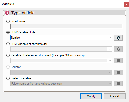

Unter Verwendung der Variablenverkettungsprüfung:
Die Option „Datei ersetzen, wenn das Dokument bereits vorhanden ist“ ermöglicht es, das Dokument zu ersetzen, wenn im Zielverzeichnis bereits eine Datei mit demselben Namen vorhanden ist. Ist die Option nicht aktiviert, wird die Kopie nicht durchgeführt, und der Vorgang schlägt nicht fehl:
Mit der Option „Sonderzeichen durch das Zeichen ersetzen“ kann ein in Dateinamen unzulässiges Zeichen (z. B. das Zeichen \) automatisch durch das hier definierte Zeichen ersetzt werden:
Mit der Option „Konfigurationswerte verwenden“ kann festgelegt werden, aus welcher Konfiguration die Werte zur Berechnung der Variablen für Dateinamen und Speicherorte gelesen werden sollen:
Im folgenden Beispiel mit dem festgelegten Wert 00* werden – da zwei Konfigurationen einen Namen haben, der mit 00 beginnt – die Variablen der ersten Konfiguration verwendet:
Da im folgenden Fall keine Konfiguration mit 00 beginnt, werden die Werte der Konfiguration @ verwendet:
