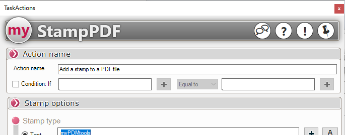

Beispielsweise beim Hinzufügen eines StampPDF-Schritts:
Die Bedingung wird oberhalb der hinzuzufügenden Aktion angezeigt:

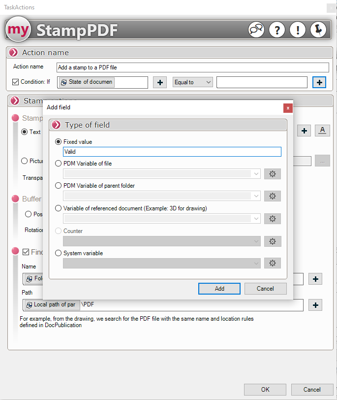

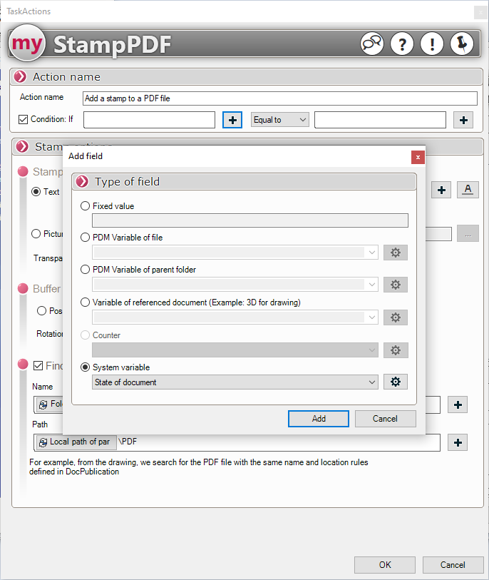

Setzen Sie einfach ein Häkchen bei „Bedingung“ und wählen Sie dann mithilfe des Feldverknüpfungs-Tools die zu prüfende Variable aus:
Man wählt die Art der Gleichheit aus:
Anschließend muss der zu prüfende Wert hinzugefügt werden, bei dem es sich auch um den Wert einer anderen Variablen oder um einen einfachen freien Text handeln kann:
