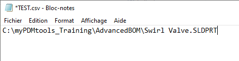

                       Dans le cas d'un fichier CSV, il sera analysé et les fichiers ou dossiers renseignés dedans seront traité, le format su fichier CSV doit être le suivant (avec le chemin complet jusqu'au fichier):
