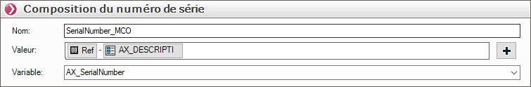

Composition du numéro de série :
La fenêtre de définition de la chaîne de format apparaît pour formater un numéro de série :
    • Définir le nom du numéro de série.
    • Définir la valeur du numéro de série et cliquer sur  pour paramétrer la chaîne de format.
    • Définir la variable à mettre à jour avec le numéro de série
On va pouvoir, dans cette fenêtre, définir une concaténation d'attribut et un compteur pour définir le format du SerialNumber.

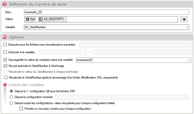

Options :
    • Exécuter pour les fichiers avec les extensions suivantes : Cette option permet de filtrer les fichiers à traiter avec SerialNumber.
Les extensions doivent être séparé par le caractère ;
Exemple : 'sldprt;sldasm'
    • Exécuter si la variable : Cette option permet de filtrer les fichiers à traiter avec SerialNumber en fonction d'une valeur de la carte de donné.
On peut utiliser le caractère joker * pour les cas commence par (texte*), contient (*texte*) ou fini par (*texte)
    • Sauvegarder la valeur du compteur dans une variable : Cette option est obligatoire lors de l'utilisation d'un compteur dans le champ Valeur.
               (Cela permet de recalculer le SerialNumber sans incrémenter la valeur du compteur)
    • Ne pas exécuter le SerialNumber à l'archivage : Cette option permet de n'utiliser SerialNumber uniquement depuis un bouton
    • Recalculer la valeur du SerialNumber à chaque archivage : Permet de mettre à jour le SerialNumber lors de l'archivage d'un fichier.
 Si un compteur est utilisé dans la valeur du SerialNumber, l'option de sauvegarder la valeur du compteur est obligatoire.
    • Recalculer le SerialNumber après le renommage d'un fichier (Modification SQL uniquement):
                    Permet de recalculer le SerialNumber dans le cas ou il est liée au nom du fichier
La modification de la variable se fera en SQL uniquement.

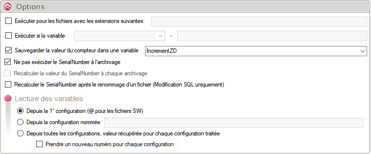

Lecture des variables :
L'outil SerialNumber va toujours renseigner les valeurs dans toutes les configurations.
La lecture des variables, pour créer la valeur du SerialNumber, peut être définie grâce à trois options :
  • Depuis la 1ère configuration (@ pour les fichiers SW) : Les variables sont lues depuis la première configuration du fichier et la valeur calculée appliquée à toutes les configurations.
  • Depuis la configuration nommée : Les variables sont lues depuis une configuration spécifiée et la valeur calculée est appliquée à toutes les configurations. Si cette configuration n'existe pas, alors les valeurs sont lues sur la première configuration.
  • Depuis toutes les configurations, valeur récupérée pour chaque configuration traitée : Les variables sont traitées indépendamment les unes des autres.

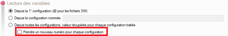

Prendre un nouveau numéro pour chaque configuration:
Lorsque cette option est cochée, si un compteur est utilisé dans SerialNumber, un nouveau numéro sera utilisé pour chaque configuration:
Par exemple en utilisant un "Compteur simple":
  • Option non cochée:
  • Option cochée:
A noter que l'ordre d'affectation des numéros peut être différent de l'ordre affiché par PDM
