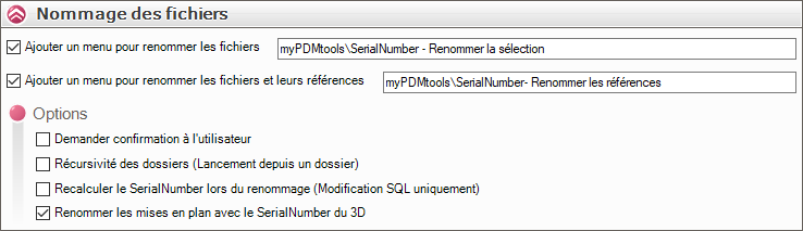

Nommage des fichiers :
Lorsque vous utilisez les options de nommage, le fichier sera renommé avec la valeur de la variable définie dans le SerialNumber :
Dans ce cas le SerialNumber ne sera pas recalculé, si la valeur est vide le fichier ne sera pas renommé.
Le serialNumber sera recalculé si l'option est cochée
L'option permet de renommer la mise en plan avec la valeur de la variable du fichier 3D associé. Dans ce cas on ne prend pas en compte la valeur de la variable de la carte de la mise en plan
Un rapport est proposé à la fin de l'action si il y a eu une erreur lors du renommage.

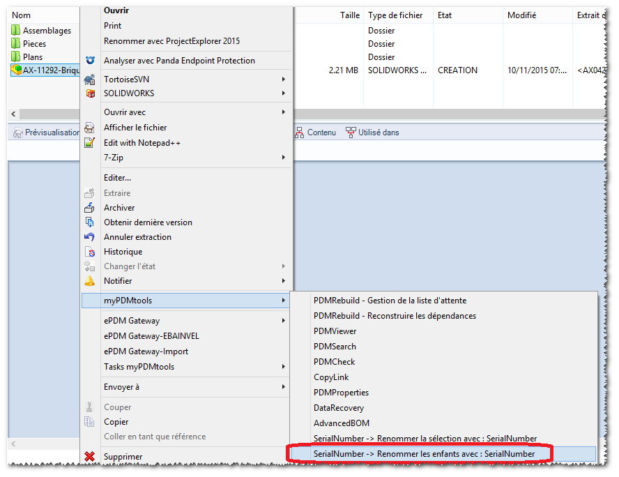

Deux options possibles :

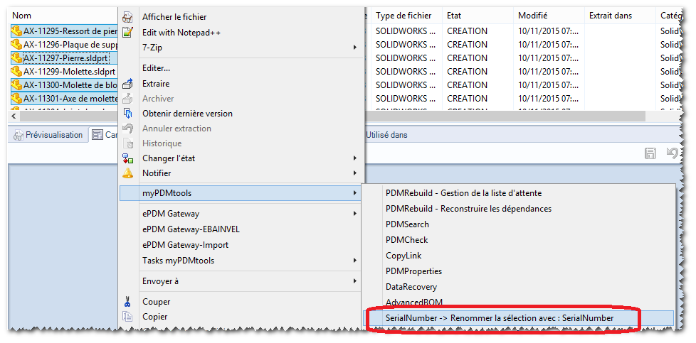

  • Ajouter un menu contextuel pour renommer les fichiers :
Il faut sélectionner les fichiers ou un dossier et faire un clic droit -> Renommer la sélection avec SerialNumber.
Dans le cas de la sélection d'un dossier cette option sera pris en compte :
  • Renommer les références avec SerialNumber permet de renommer les références d'un fichiers
       Par exemple lors de la sélection d'un assemblage on renommera tous ce que l'on retrouve dans 'Contenu' et dans 'Utilisé dans' récursivement
