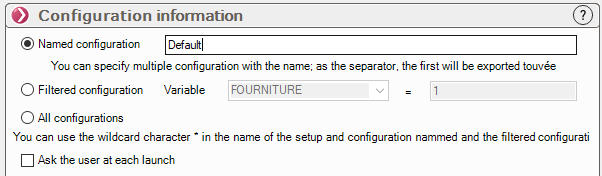

Mit diesem Formular können Sie die Konfiguration(en) festlegen, die beim Export von Stücklisten und PDM-Artikeln betroffen sind.
  • Benannte Konfiguration:
Festlegen des Namens der Konfiguration, die vorrangig berücksichtigt werden soll
Wenn diese Konfiguration auf dem Dokument vorhanden ist, wird sie berücksichtigt. Wenn sie nicht vorhanden ist, werden die dateibezogenen (nicht von einer Konfiguration abhängigen) Eigenschaften berücksichtigt (was auf der Registerkarte "@" in PDM angezeigt wird).
Sie können das Jokerzeichen * im Konfigurationsnamen verwenden , z. B. D*.
Sie können mehrere Konfigurationsnamen mit dem Trennzeichen ; angeben (der erste gefundene wird exportiert).
Wenn Sie das Jokerzeichen * nur im Namen der Konfiguration verwenden, wird die erste Konfiguration nach dem @ berücksichtigt.
  • Gefilterte Konfiguration:
    • Die Filtervariable: Definition des Attributs, das als Filter dient (enthält den Wert, der für den Export getestet werden soll)
    • Filterwert : Festlegen des Filterwerts (Wert, der darüber entscheidet, ob die Konfiguration exportiert werden soll oder nicht)
In diesem Fall besteht das Prinzip darin, dass alle Konfigurationen mit dem Attribut Die Filtervariable mit dem Wert Filterwert werden exportiert
- Bei der Kopfbaugruppe, wenn keine der Konfigurationen betroffen ist (der Wert Filterwert wird in keinem Attribut gefunden Die Filtervariable aller Konfigurationen), dann wird keine Konfiguration exportiert, es gibt eine Fehlerbenachrichtigung (wenn dieses System aktiviert ist) und ein Trace wird in die Log-Datei eingefügt.
- Bei Materialien, wenn keine der Konfigurationen betroffen ist (der Wert Filterwert wird in keinem Attribut gefunden Die Filtervariable aller Konfigurationen), dann wird der Artikel mit der Konfiguration @ exportiert.
Außer in dem Fall, dass die Option folgendes angekreuzt ist:
⇒ Dieses System zur Auswahl der betreffenden Konfiguration(en) kann somit den Export eines einzigen SOLIDWORKS Dokuments ermöglichen, das mehreren Artikeln im ERP-Sinn entspricht (Beispiel: SOLIDWORKS Datei, die eine Schraube darstellt und je nach Größe mehreren ERP-Artikeln entspricht ...).
Sie können das Jokerzeichen * im Wert der gefilterten Konfiguration verwenden
  • Alle Konfigurationen:
Alle Konfigurationen der Baugruppe und der Artikel werden exportiert.
Die Option "Benutzer bei jedem Start fragen" bewirkt, dass dieses Dialogfenster beim Start der Aufgabe angezeigt wird.
