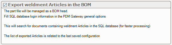

Export von geschweißten Teilen
Mit dieser Option können Sie die Liste der geschweißten Teile als Stückliste exportieren.
Die Teiledatei wird als Kopf der Stückliste behandelt, und jedes Element des geschweißten Teils wird als Artikel betrachtet.
Dazu müssen Sie die Verbindungsinformationen zur SQL-Datenbank sowie die Variablen, die für diesen Exporttyp exportiert werden sollen, ausfüllen.
Die exportierten Artikel werden mit der zuletzt gespeicherten Konfiguration des Dokuments verknüpft:
Bug SW SPR 626893:The ISwDMDocument13::GetCutListItems2 only gets the cutlist for the last saved active configuration. Needs to be on ISwDMConfiguration stattdessen.
