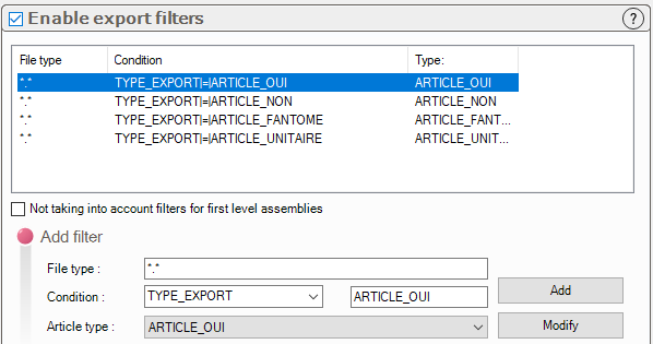

Mit diesem Formular können wir die Exportbedingungen für jeden Artikel und die Struktur der Stückliste festlegen.
Ein Filter besteht aus einem Dateityp, einer Bedingung und einem Filtertyp:
  • Dateityp: ist die Erweiterung der Datei, auf die die Bedingung angewendet werden soll (Beispiel sldprt) => Alle Dokumente, die die Erweiterung sldprt enthalten, werden also gefiltert. Man kann hier das Jokerzeichen verwenden, also einfach die Erweiterung ohne das .
  • Bedingung: ist von der Form Variable=Wert
Es ist möglich, das Jokerzeichen * im Wert

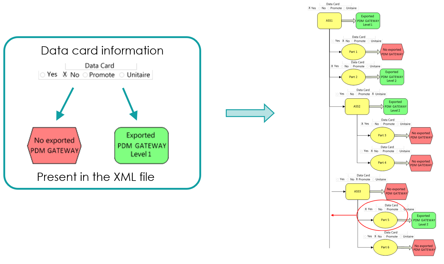

  • Art: Die verschiedenen möglichen Werte sind:
    • ARTICLE_OUI: Der Artikel wird in die Stückliste exportiert. Dies ist das Standardverhalten.
    • ARTICLE_NON: Der Artikel wird nicht in die Nomenklatur exportiert. Wenn dieser Artikel Komponenten hat (verknüpfte Dokumente auf niedrigerer Ebene), wird keine seiner Komponenten in der Stückliste angezeigt.
    • ARTICLE_FANTOME: Der Artikel wird nicht in die Nomenklatur exportiert. Wenn dieser Artikel Komponenten hat (verknüpftes Dokument auf niedrigerer Ebene), erscheinen diese in der Stückliste, aber sie gehen eine Ebene nach oben und die jeweiligen Mengen werden neu berechnet (multipliziert mit der Menge von ARTICLE_FANTOME).
    • EINHEIT_ARTIKEL: Der Artikel wird in die Nomenklatur exportiert. Wenn dieser Artikel Komponenten hat, erscheinen diese nicht in der Stückliste (nicht exportiert).
Artikel haben das Standardverhalten ARTICLE_OUI, außer unter den oben definierten Bedingungen.
