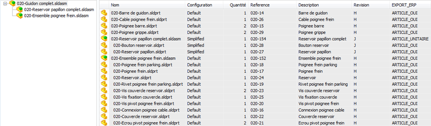

Beispiel für einen Exportfilter
Hier ein Beispiel für einen Export in Bezug auf jeden Filter

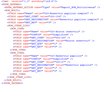

- ARTICLE_OUI-Fall
Alle Komponenten der Baugruppe "020-Drosselklappentank komplett" haben den Wert der Variablen EXPORT_ERP auf "ARTICLE_JA" gesetzt.
Alle Komponenten werden in die folgende XML-Datei exportiert:

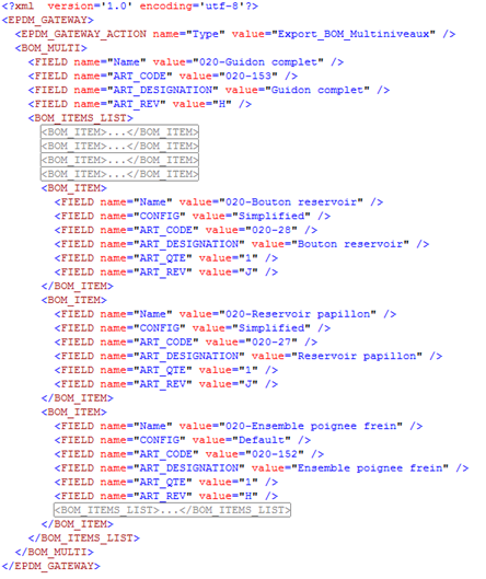

- Fall ARTICLE_NON:
Die Komponente "020-Behälterknopf" der Baugruppe "020-Drosselklappenbehälter komplett" hat den Wert der Variablen EXPORT_ERP gleich "ARTICLE_NON".
Er wird nicht in die folgende XML-Datei exportiert.

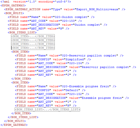

- Fall ARTICLE_FANTOME:
Die Komponente "020-Drosselklappentank komplett" der Baugruppe "020-Lenker komplett" hat den Wert der Variablen EXPORT_ERP gleich "ARTICLE_FANTOME".
Sie wird nicht exportiert, aber alle ihre Komponenten werden um eine Ebene nach oben verschoben: Sie werden in der folgenden XML-Datei als direkte Komponenten der Baugruppe "020-Lenker komplett" betrachtet.

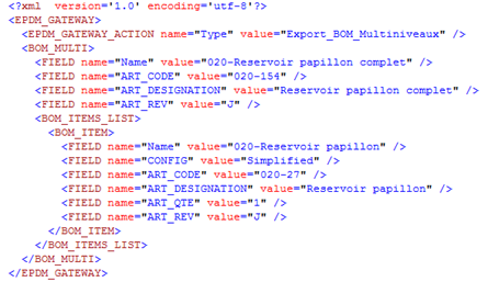

- Fall ARTICLE_UNITAIRE:
Die Komponente "020-Drosselklappentank komplett" der Baugruppe "020-Lenker komplett" hat den Wert der Variablen EXPORT_ERP gleich "EINHEITLICHE_ARTIKEL".
Er wird exportiert, wobei nicht alle seine Komponenten exportiert werden, wie die folgende XML-Datei zeigt.
