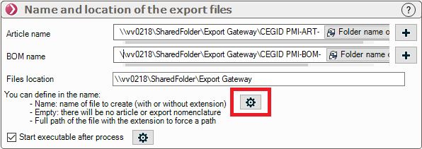

Diese Schnittstelle ermöglicht es Ihnen, die Namen und Speicherorte der Exportdateien festzulegen.
  • Name der Exportdateien Artikel und Stückliste:
Der Name der Austauschdatei ist nicht vorgeschrieben. Er kann mithilfe von Berechnungsformeln definiert werden (Beispiel: Verkettung von PDM-Variablen, Name der PDM-Datei, ...).

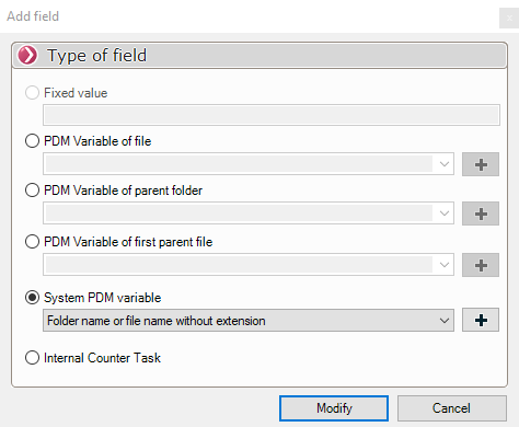

Durch Anklicken des können wir berechnete Felder hinzufügen:
Beispiel:
Die Berechnungsformel für die Exportdatei für Artikel lautet "ART-|#Name|", die für die Exportdatei für Stücklisten "BOM-|#Name|".
Für den Export der Assembly-Datei "020-Lenker komplett.sldasm" erhalten wir die beiden Exportdateien "ART-020-Lenker komplett.xml" und "BOM-020-Lenker komplett.xml".

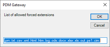

Erzwingen einer Dateierweiterung:
Es kann sein, dass man die Erweiterung der Ausgabedatei ändern muss, wenn man eine XSL-Transformation verwendet.
In diesem Fall ist es möglich, die Erweiterung der Ausgabedatei anzugeben, indem man z. B. .csv hinzufügt.
In diesem Fenster müssen dann alle möglichen Formate eingestellt werden:
Das Trennzeichen ist ; und es muss ein Punkt hinzugefügt werden:

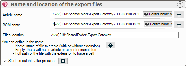

Hinweis zum Speicherort der Exportdateien:
Der Benutzer verwendet möglicherweise nicht die Struktur des Austauschverzeichnisses, um Austauschdateien aus PDM zu legen (d. h. den PDM-Standardordner).
Er kann den Speicherort der Exportdatei erzwingen, indem er den Speicherort und den Namen der Exportdatei in den Eingabefeldern 'Artikelname' und 'Stücklistenname' angibt.
