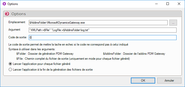

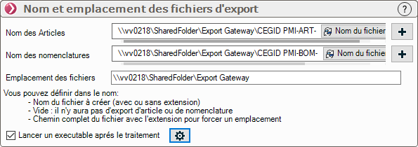

Die Option "Nach der Verarbeitung eine ausführbare Datei starten" ermöglicht es, den Export in das ERP-System durch eine spezielle Entwicklung anzupassen, wenn der Export einer Austauschdatei nicht möglich ist.
Dieser Modus kann zum Beispiel verwendet werden, um Informationen an ein Cloud-ERP zu verteilen.
Wir können:
- Für jede erzeugte XML-Datei starten Sie die ausführbare Datei, die in dem Speicherort mit den verfügbaren Argumenten definiert ist
-> In diesem Fall kann man die Syntax $File verwenden, um der Anwendung den Speicherort der erzeugten XML-Datei zu senden.
- Am Ende der Behandlung die Behandlung starten
-> In diesem Fall kann man die Syntax $Folder verwenden, um der Anwendung den berechneten Ort des Generierungsordners zu senden
Der Rückgabecode wird den PDM-Gateway-Task auf erfolgreich oder fehlgeschlagen setzen.
