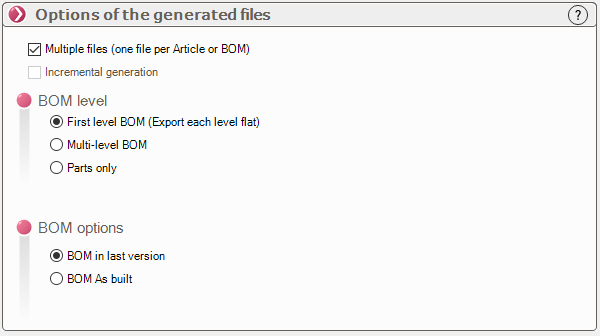

Es gibt mehrere zusätzliche Optionen, um den Datenexport anzupassen:
Erzeugen von Exportdateien
  • Optionen für generierte Dateien
Datei Mehrfach deaktiviert => Es wird nur eine Datei erzeugt, die alle vom Export betroffenen Artikel (Dokumente) enthält (dasselbe gilt für Stücklistenverknüpfungen).
Datei Mehrfach aktiviert => Für jeden Artikel (Dokument), der vom Export betroffen ist, wird eine Datei generiert (dasselbe gilt für Stücklistenverknüpfungen).
(Siehe das entsprechende Beispiel)
In der Stückliste der ersten Ebene wird eine Datei für die Kopfbaugruppe und eine für jede Unterbaugruppe generiert.
Bei mehrstufigen Stücklisten wird ein Export nur für Kopfbaugruppen erstellt.
  • Inkrementale Generierung:
Mit dieser Option wird die Exportdatei inkrementiert. Wenn sie deaktiviert ist, wird die Exportdatei überschrieben.
Damit diese Option optimal funktioniert, müssen Sie den Namen der Exportdatei für Artikel so einstellen, dass er unabhängig von den Artikeln ist (Beispiel: ART_|I#Date|, wobei |I#Date| das aktuelle Datum bezeichnet).
Diese Option ist nur für den generischen XML- und CSV-Export verfügbar. Sie ist nicht mit der XSL-Transformation kompatibel.
  • Kopfzeilen exportieren: (Option nur für CSV-Export verfügbar)
Mit dieser Option initialisieren Sie die Exportdatei mit der Liste der Attribute, die von PDM Gateway verarbeitet werden.
Optionen für den Export von Stücklisten (Beispiel für ein- oder mehrstufigen Export ansehen)
  • First Level Nomenclature: Export der ersten Ebene der Nomenklatur
  • Mehrstufige Nomenklatur: Export aller Ebenen der Nomenklatur
  • Nur Teile: Export nur von Artikeln der letzten Stufe mit kumulierten Mengen.
Diese Optionen sind nur für den generischen XML-Export verfügbar.
