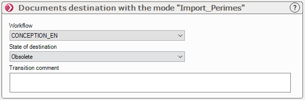

Die Importdatei muss das Format einhalten, das in den beigefügten Absatz.
Auf dem folgenden Bildschirm können Sie den Zielstatus des/der betreffenden Dokuments/Dokumente einstellen.

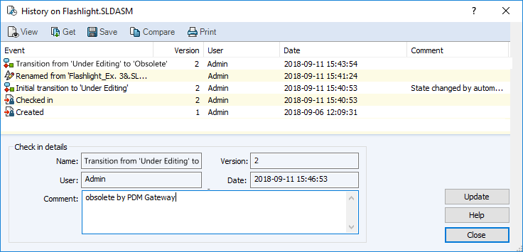

Mit dem Übergangskommentar können Sie den automatischen Übergang des Dokuments in den neuen Zustand kommentieren.
Diese Aktion wird dann in der Historie des Dokuments sichtbar.

Sie müssen einen Übergang zwischen dem aktuellen Status des Dokuments und dem Zielstatus, der in den obigen Einstellungen definiert ist, vorsehen.
Andernfalls kann die Statusänderung nicht durchgeführt werden.
