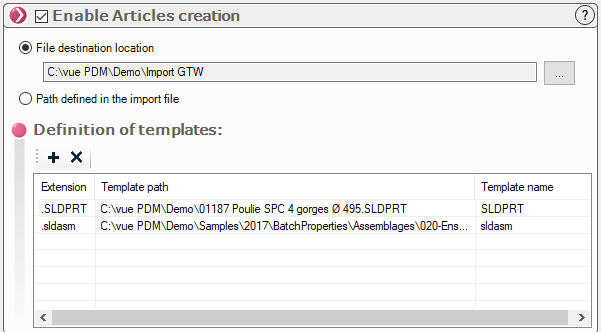

Auf dem folgenden Bildschirm können Sie die Erstellung von Dokumenten über PDM Gateway aktivieren und einrichten.
Artikelerstellung aktivieren:
Ermöglicht das Erstellen von Dokumenten, wenn PDM Gateway das zu aktualisierende Dokument nicht finden kann.
Zielort der erstellten Dateien:
Es gibt zwei Möglichkeiten:
 - Fester Standort: Option "Zielort der Dateien".
Sie müssen einen PDM-Ordner angeben, in dem die Dokumente von der Schnittstelle erstellt werden.
 - Dynamischer Standort: Option "In der Importdatei definierter Speicherort".
Sie müssen den Speicherort in der XML- oder CSV-Datei angeben.
CSV-Datei : Hinzufügen einer Spalte namens "Path" mit den Zielorten
XML-Datei: Hinzufügen eines FIND-Tags namens "PATH" mit dem Zielort als Wert
<FIND name="PATH" value="C:\c&H30D3F4F4F4F4F4F4E" />
Der Speicherort kann entweder vom Stamm der Dokumentenverwaltung oder vom Windows-Laufwerk aus festgelegt werden.
Wenn Sie beispielsweise Dateien im Ordner Import in der Dokumentenverwaltung Unit erstellen möchten, können Sie die folgende Syntax verwenden:
Aus dem Windows-Player: "C:\c&H30D3F4&D4F4&D4Unitort"
Aus dem Stammverzeichnis der Truhe: "Import" oder "\/Import"
Der PDM-Benutzer, der den Importauftrag ausführt, muss die nötigen Rechte haben, um Dokumente in diesem Ordner zu erstellen.
Definition von Vorlagen:
Ermöglicht Ihnen, eine Vorlagenliste mit den in der PDM-Truhe erstellten Vorlagendateien zu definieren.
Der Name der Vorlage ermöglicht die Identifizierung der Datei, die hinzugefügt werden soll.
Wir werden die Information in der Importdatei in dieser Form wiederfinden:
CSV-Datei : Hinzufügen einer Spalte namens "Typ" mit dem Namen der Vorlage
XML-Datei: Hinzufügen eines FIND-Tags namens "TYPE" mit dem Namen der Vorlage als Wert
<FIND name="TYP" value="DOC" />
