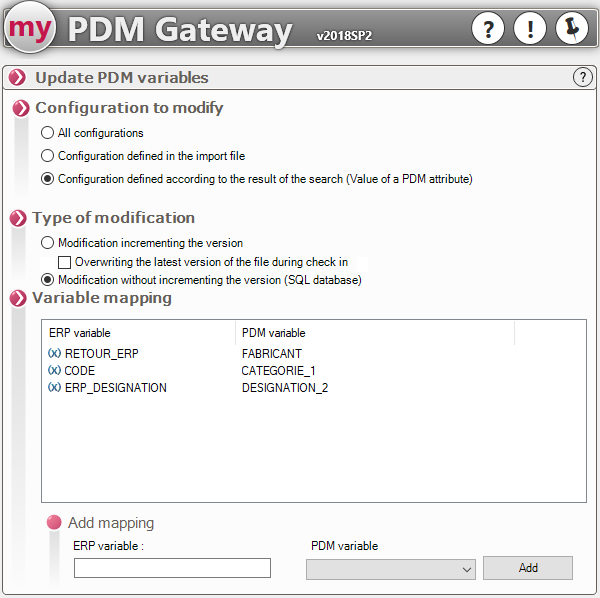

Auf dem folgenden Bildschirm können Sie die Variablen einstellen, die von dieser Aktualisierung betroffen sind.
Option Zu ändernde Konfiguration
Sie können wählen, ob alle Konfigurationen im Dokument aktualisiert werden sollen oder ob die in der Importdatei festgelegte Konfiguration verarbeitet werden soll
Option Art der Änderung
Auf alle Konfigurationen anwenden: Aktivieren Sie diese Option, wenn die Aktualisierung alle Konfigurationen des Dokuments betrifft (z. B. im Fall eines Artikelcodes).
Bearbeiten von PDM-Variablen
  • Änderung mit Übernahme der Version:
Das Dokument wird extrahiert, aktualisiert und dann archiviert.
Die mit den PDM-Variablen verbundenen Eigenschaften werden aktualisiert.
Andererseits muss das Dokument vor seiner Aktualisierung archiviert werden.
    • Bei der Archivierung die neuere Version ersetzen
       Diese Option funktioniert nur ab SOLIDWORKS PDM 2017. Sie bewirkt, dass beim Einchecken die letzte Version der Datei überschrieben wird.
  • Änderung ohne Übernahme der Version:
Die Änderung wird direkt in der Datenbank vorgenommen.
Das Dokument kann entnommen werden.
Die mit PDM-Variablen verbundenen Eigenschaften werden nicht aktualisiert.
Sie müssen sich vorher informieren die Verbindungsinformationen zur SQL-Datenbank.
Übereinstimmung von Variablen
Die Tabelle listet die Liste der zu aktualisierenden Variablen auf.
Jede Variable wird durch den in der Importdatei deklarierten Namen und die entsprechende PDM-Variable definiert.
