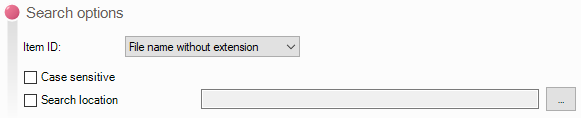

Suchoptionen
Mit den folgenden Einstellungen können Sie die Suche nach den Dokumenten, die von der Schnittstelle verarbeitet werden sollen, individuell anpassen.
  • Artikelkennung:
    • Es muss angegeben werden, ob die Suche mit Berücksichtigung der Erweiterung oder ohne Berücksichtigung der Erweiterung durchgeführt wird, je nachdem, welcher Dateiname in der Importdatei angegeben ist.
    • Man kann auch eine PDM-Variable als Identifikator verwenden
  • Groß-/Kleinschreibung beachten: Aktivieren Sie diese Option, um die Groß-/Kleinschreibung zu berücksichtigen -> diese Option gilt nur für Dateinamen.
  • Suchort (Optional): Sie können einen PDM-Ordner angeben, in dem nach dem zu verarbeitenden Dokument gesucht werden soll. PDM Gateway sucht dann nur in dem angegebenen Ordner und seinen Unterordnern nach dem Dokument.
