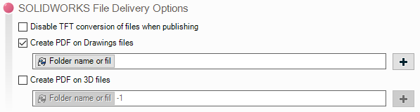

  • SOLIDWORKS-Dateien als PDF verteilen
  • Löschen der exportierten Datei in der PDM-Datenbank nach der Veröffentlichung
Ermöglicht das Löschen von Dateien in PDM, nachdem sie in TechCenter veröffentlicht wurden. So können Sie beispielsweise Dokumente, die Sie mit einem Tool wie DocPublication erstellt haben, in PDM veröffentlichen und dank eines automatischen Übergangs zwar veröffentlichen, aber nicht in PDM behalten.
Seine Optionen ermöglichen die Veröffentlichung von SOLIDWORKS Dateien im PDF-Format.
Die PDF wird bei der Veröffentlichung erstellt und der Dateiname der PDF-Datei wird für 2D- und 3D-Dateien festgelegt.
