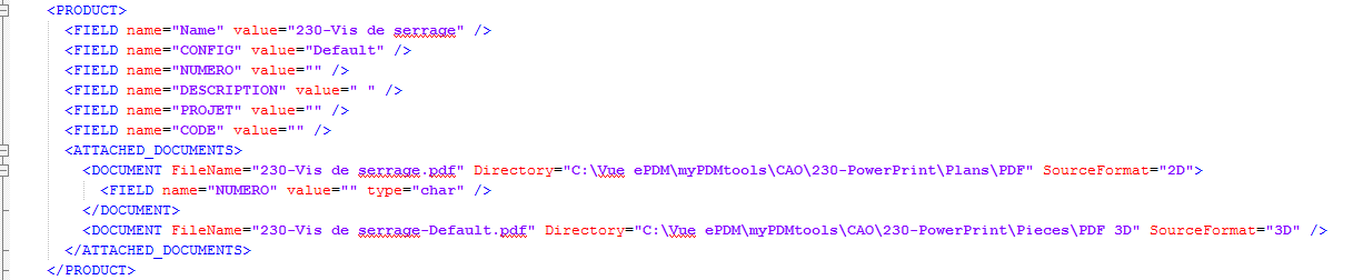

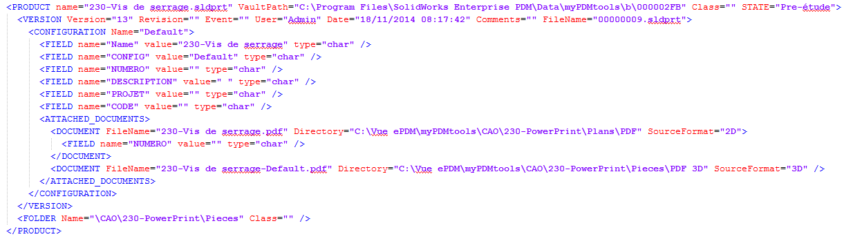

Das folgende Dokument erläutert die Informationen, die hinzugefügt werden, wenn die Option 'PDF exportieren' aktiviert ist.
Die Exportdatei hat 3 zusätzliche Informationen:
  • Das 'ATTACHED_DOCUMENTS'-Tag mit PDF-spezifischen Informationen
  • Das 'DOCUMENT'-Tag, das die PDF-Datei und ihren Speicherort angibt
  • Der oder die 'VARIABLES'-Tags mit Informationen aus der Datenkarte des exportierten PDFs
Format 2014
Format 2015
