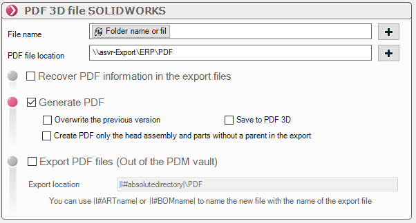

Dieses Formular definiert:
  • Der Speicherort von PDF-Dokumenten
Sie müssen den Namen und den Speicherort der PDF-Dokumente in der PDM-Truhe angeben. Sie können sowohl PDM-Variablen als auch Systemfunktionen verwenden, um diese Informationen zu definieren.
PDM Gateway wird die PDF-Dokumente an diesem Ort mit dem in dieser Einstellung definierten Namen erzeugen und/oder exportieren.
Mithilfe des PDF-Namens und des Speicherorts können Sie PDFs in der Dokumentenverwaltung erstellen und suchen.
  • Der Export von Informationen über PDF-Dokumente
Wenn diese Option aktiviert ist, durchsucht PDM Gateway den oben genannten Speicherort nach 3D-Dokumenten im PDF-Format und füllt die folgenden Informationen in die Artikel- und BOM-Dateien ein
    • Der Speicherort und der Name der PDF-Datei(en)
    • Die Datenkarteninformationen der exportierten Plan-Dokumente mit PDF verknüpfen
Man findet Informationen in der Exportdatei
Achtung, diese Option ist nur für das XML-Format gültig.
  • Wie diese PDF-Dateien erstellt werden
Bei Aktivierung generiert PDM Gateway die 3D-Dokumente im PDF-Format und speichert sie an dem oben angegebenen Ort.
Es sind mehrere Generierungsoptionen möglich:
    • Als 3D-PDF speichern: Mit dieser Funktion können Sie das 3D-Modell als 3D-PDF speichern.
    • Überschreibt die vorherige Version:
Wenn die Option aktiviert ist, wird PDM Gateway das PDF-Dokument nicht historisieren. Die PDF-Datei wird vor der Neugenerierung gelöscht.
Wenn die Option hingegen nicht aktiv ist, wird das PDF-Dokument historisiert, wobei für jede Generierung des PDF-Dokuments eine PDM-Version hinzugefügt wird.
    • Nur PDFs der Kopfbaugruppe und der Teile ohne Elternteil erstellen
  • Das Kopieren von PDF-Dateien aus der PDM-Truhe
Wenn in dieser Einstellung ein Pfad angegeben ist, kopiert PDM Gateway die PDF-Dokumente an den angegebenen Speicherort, um sie an ein ERP- oder anderes Informationssystem zu verteilen.
Der Ort, der in die XML-Datei exportiert wird, ist dann der Exportort und nicht der Ort in der Dokumentenverwaltung.
