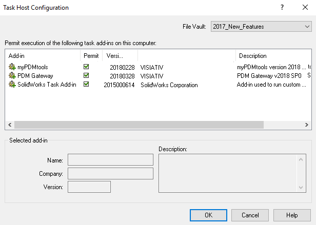

Berechtigung zur Ausführung auf dem PDM-Posten
Die Ergänzung PDM-Gateway verwendet das interne Aufgabensystem von PDM.
Sie müssen die richtigen Rechte für die Aufgaben konfigurieren und den betroffenen Posten erlauben, das Add-In zu verwenden, rechts auf das PDM-Symbol im Infobereich klicken, dann den Aufgabenhost konfigurieren und schließlich erlauben PDM-Gateway.
Dieser Vorgang muss an allen Maschinen durchgeführt werden, die Folgendes verwenden können PDM Gateway.
Für diesen Vorgang ist es notwendig, sich mit dem Login ' einzuloggen.Admin'.
Weitere Informationen in der PDM-Hilfe
