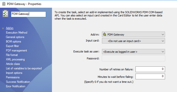

Das Erstellen eines neuen PDM Gateway Tasks erfolgt über das Tool zur Verwaltung von Tasks:
  • Initialisierung über die Admin-Konsole
  • Festlegen des Fleckennamens
  • Wählen Sie das PDM Gateway-Add-in aus und legen Sie den PDM-Benutzer fest, der die Aufgabe ausführt.
Achtung: Der ausgewählte Benutzer muss über die nötigen Rechte verfügen, um die gesamte Stückliste und die zugehörigen Zeichnungen anzuzeigen, damit PDM Gateway ordnungsgemäß funktionieren kann.

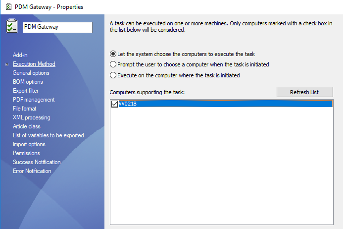

  • Klicken Sie auf Weiter und legen Sie fest, wie der Task ausgeführt werden soll und welche Computer die Ausführung unterstützen.
