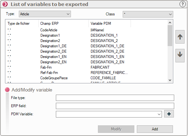

In diesem Formular können Sie die PDM-Variablen festlegen, die exportiert werden sollen
Es ist möglich, PDM-Variablen je nach Art der zu exportierenden Informationen zu definieren:
    • Artikel: Ermöglicht es Ihnen, die PDM-Variablen festzulegen, die für jeden Artikel exportiert werden sollen.
Standardmäßig werden die Variablen für alle Artikelklassen definiert.
Es ist auch möglich, die Variablen anzugeben, die für eine Artikelklasse exportiert werden sollen, indem Sie sie aus der Liste auswählen Klasse des Artikels.
Um eine neue Artikelklasse zu definieren, gehen Sie in der Bildschirm zur Definition von Artikelklassen.
    • Stücklistenkopf: Ermöglicht die Definition der PDM-Variablen, die für jeden Stücklistenkopf exportiert werden sollen.
    • Stücklistenkomponenten: Ermöglicht die Definition der PDM-Variablen, die für jede Stücklistenkomponente exportiert werden sollen.
    • Liste der geschweißten Teile: Ermöglicht das Festlegen der zu exportierenden SW-Eigenschaften für geschweißtes Element
    • PDF: Hier können Sie festlegen, welche PDM-Variablen für jede Zeichnung im PDF-Format exportiert werden sollen.
Für jeden Informationstyp (außer geschweißte Teile) gibt es folgende Felder, die ausgefüllt werden müssen:
    • Dateityp: Ermöglicht es Ihnen, die zu exportierenden Variablen nach dem Dateityp (z. B. Teil oder Baugruppe) zu filtern. Mit *.* können Sie alle Dokumententypen berücksichtigen.
    • ERP-Feld: Name der Variablen im entsprechenden ERP
    • PDM-Variable: Hier findet man alle in PDM definierten Variablen.
Es gibt auch eine eigene PDM Gateway-Variable:
      • |I#Level: Abrufen der Ebene der Komponente in der Baugruppenstückliste
      • |H#Variablenname der Kopfbaugruppe|: Hiermit können Sie den Variablenwert der entsprechenden Kopfbaugruppe aus der BOM-Datei abrufen.
      • |I#pdmweid|: Abrufen der Datei-ID in PDM
      • | I#State|: ermöglicht das Abrufen des Status des Dokuments
      • | I#Version|: ruft die Version des Dokuments ab
      • |I#RevisionState: Hiermit wird die Revision des Dokuments abgerufen.
      • RefCount: Ermöglicht das Abrufen der Menge
      • |D#<Name der Ordnervariable>.|:ermöglicht das Abrufen von Variablen aus der Ordnerkarte, in der das Dokument gespeichert ist
      • |String#<Text>|: Ermöglicht es, den nach # definierten Text auszufüllen (in diesem Fall <Text>)
      • Durch Hinzufügen des Präfixes S#, gefolgt von den Parametern Gateway extrahiert die Unterkette, die sich auf den Inhalt des Wertes der Variablen bezieht, hier einige Beispiele:
        • | S#0:3:Numart| extrahiert die ersten drei Zeichen der Variablen Numart.
        • | S#3:Numart| extrahiert den Rest des Strings ab dem dritten Zeichen.
        • | S#-3:I#Name| extrahiert die letzten drei Zeichen des Dateinamens ( funktioniert auch mit internen Funktionen).
        • |S#-5:3:I#Name| extrahiert drei Zeichen, beginnend mit dem fünften vom Ende der Zeichenfolge.
Tipp
Sie können das Steuerelement, das die Verkettung von Variablen ermöglicht, verwenden, um die Syntax mit dem + zu erstellen:
Wenn Sie die Felder ausgefüllt haben, klicken Sie auf die Schaltfläche "Variable hinzufügen" und eine Zeile wird in die Liste der Variablen eingefügt.
