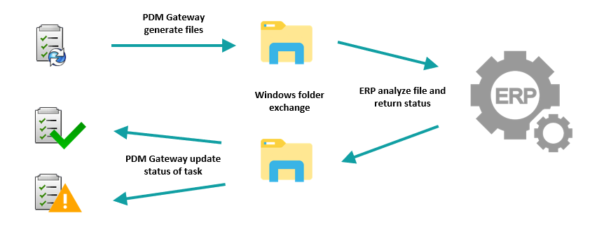

Dieser Teil behandelt die Rückmeldung des ERP nach dem Senden der Daten von PDM-Gateway während der Exportphase.
Wenn das ERP-System die vom PDM Gateway gesendeten Informationen abruft, erstellt oder aktualisiert es die Artikel sowie die zugehörige Stückliste.
Nach dieser Aktion kann das ERP-System Informationen an PDM Gateway zurückschicken, um anzuzeigen:
- Der Status der Erstellung oder Aktualisierung von Artikeln und/oder der Nomenklatur
- die Aktualisierung von Datenvariablen, z. B. eines Artikelcodes aus dem ERP.
In diesem Absatz wird vorgeschlagen:
- Ein Funktionsschema, das die Rückkehr des ERP behandelt
- Die Definition der Austauschdatei für die ERP-Rückgabe
- Die Einstellung, um die ERP-Rückmeldung zu verarbeiten.
