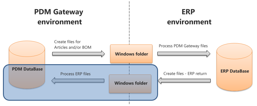

Die folgende Abbildung erklärt die Funktionsweise von PDM Gateway, wenn das Tool Rückmeldungen aus dem ERP verarbeitet.
Wenn die Option aktiviert ist, wird PDM Gateway auf eine Antwortdatei vom ERP-System warten, um die angeforderte Arbeit abzuschließen.
Es wird einen Windows-Ordner analysieren, der die vom ERP erzeugte(n) Datei(en) enthält.
Diese Dateien im XML-Format enthalten die aus dem ERP stammenden Informationen über den Status jeder Artikelerstellung oder -aktualisierung.
Sie können auch Werte für Variablen haben, die in PDM aktualisiert werden müssen.
Je nach dem in der Rückgabedatei enthaltenen Status wird der PDM Gateway-Task auf erfolgreich oder fehlgeschlagen gesetzt.
Wenn die Antwortdatei nicht innerhalb der vom ERP vorgegebenen Zeit im Austauschordner abgelegt wird, wird der Task zum Scheitern gebracht.
Wenn die Rückgabeverarbeitung für Artikel UND Stücklisten aktiviert ist, wird PDM Gateway die folgenden Aktionen durchführen:
1 - Senden von Artikelinformationen an das ERP
2 - Warten und Verarbeiten der ERP-Rücklaufdatei zu den Artikeln
3 - Wenn bei der Rückgabe der Artikel keine Fehler festgestellt werden, exportiert PDM Gateway die Stücklisteninformationen in das ERP-System.
4 - Warten auf und Bearbeiten der ERP-Rückmeldungsdatei zu den Stücklisten.
