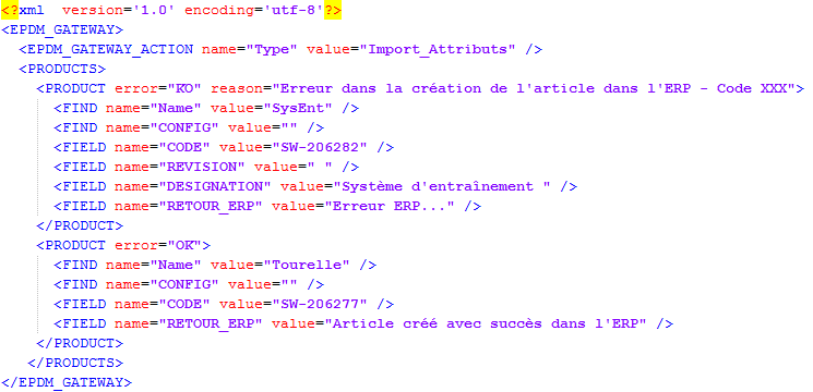

Die XML-Datei muss den folgenden Tag in der Kopfzeile des Dokuments besitzen:
PDM Gateway wird in PDM nach den Dokumenten suchen, die von der ERP-Rückgabe betroffen sind.
Dazu wird er jede Datenbank analysieren PRODUCTMithilfe der folgenden 2 Subtags:
Das Attribut value muss den Namen der Datei enthalten, die von der ERP-Rückgabe betroffen ist. Der Dateiname kann mit oder ohne Erweiterung sein.
Das Attribut value enthält die von der ERP-Rückmeldung betroffene Konfiguration. Es ist möglich, eine bestimmte Konfiguration oder alle Konfigurationen anzugeben, indem Sie einen leeren String setzen.
PDM Gateway wird in der Lage sein, 2 Fälle in der ERP-Rückmeldung zu bearbeiten.

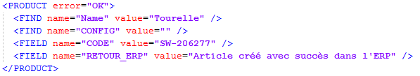

- Behandlung des Erfolgs der Operation auf der ERP-Seite:
Das Attribut error besitzt den Wert OK.
Variablen, die in den Tags FIELD werden in dem Dokument aktualisiert.

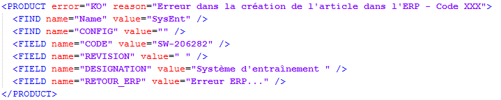

- Fehlerbehandlung der ERP-seitigen Operation:
Das Attribut error besitzt den Wert KO.
Der Wert des Attributs reason wird in die Logdatei von PDM Gateway gestellt.
Variablen, die in den Tags FIELD nicht behandelt werden.
