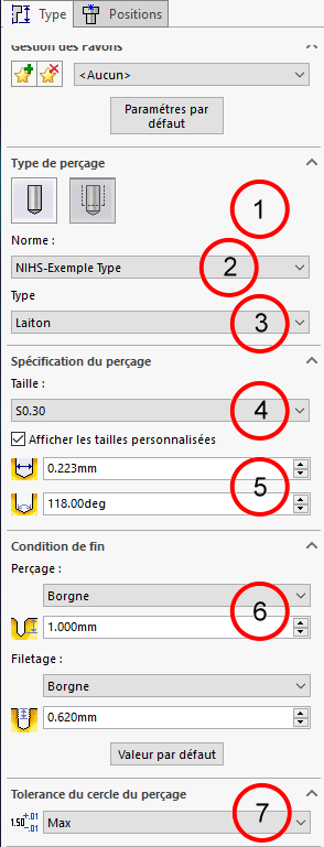

Type de perçage
Choix d’un perçage simple ou taraudé.
Une seule norme est fournie : NIHS. D’autres normes peuvent être créées par l’utilisateur.
Type du perçage : cette option n’est active que si le fichier de norme contient plusieurs matériaux.
Menu déroulant avec la liste des tailles normalisées.
Afficher les tailles personnalisées - Si cette option est cochée elle permet de définir des diamètres de perçage et angle de fond spécifiques.
Permet de définir la profondeur du perçage s’il est borgne et de la profondeur de taraudage.

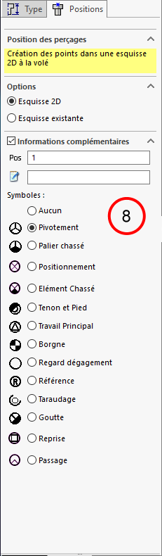

Permet d’ajouter une tolérance du cercle du cercle du perçage (Absolue, Bilatérale …).
Permet d’afficher des informations complémentaires de type : Positionnement, Commentaire et symboles de perçage (Pivotement, Palier chassé, Tenon et Pied …).
