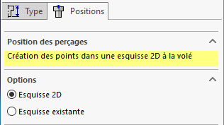

Position de perçage
On peut soit sélectionner une esquisse existante (2D ou 3D), soit piquer à la volée les points de positionnement des perçages. Dans ce cas tous les points devront être sur le même plan.
Si, pour une même fonction, on souhaite sélectionner un autre plan il suffit de cliquer sur le bouton Ajouter.
Lorsque les points sont créés on peut utiliser les fonctionnalités d’esquisse permettant d’ajouter des relations. Une fois cette relation ajoutée il faut penser à repositionner la souris dans la partie graphique pour que le calcul se fasse.
On peut également contraindre immédiatement un point d’esquisse (pas d’une esquisse existante), pour ce faire appuyer sur Echap puis sélectionner le point afin de le contraindre. Cliquer à nouveau sur le bouton Ajouter afin de placer un autre point. Et ainsi de suite.
Tous les points sélectionnés auront la même taille. Il faut recommencer autant de fois que nécessaire pour avoir des tailles différentes.
