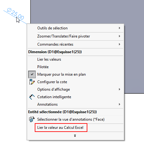

Lier la valeur au Calcul Excel - Par un clic droit sur une cote, le menu contextuel propose une nouvelle option afin de permettre de lier la cote à une variable globale.

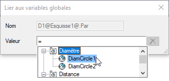

Une fenêtre d'invitation apparaît comportant toutes les variables globales dont la syntaxe a été préparée dans le fichier Excel. Le choix s'effectue en déroulant le groupe puis en sélectionnant le nom de la variable.

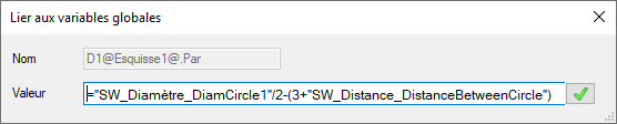

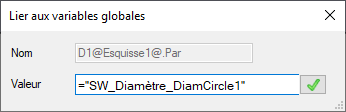

La valeur commence par le caractère =. Il est possible de saisir les opérations les plus courantes.
Les caractères pris en compte pour le moment : +, -, *, /, "", (), etc...
L'outil effectue une vérification de la syntaxe.
indique que la valeur peut être validée.

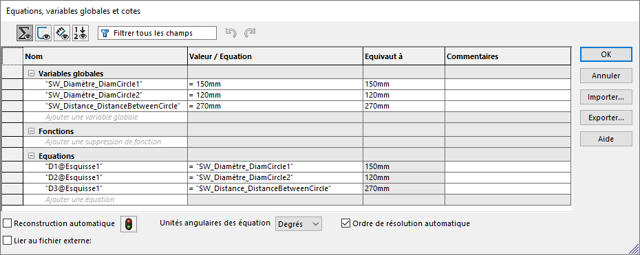

Une fois la syntaxe validée, on retrouvera le résultat dans le gestionnaire d’équation de SOLIDWORKS.
