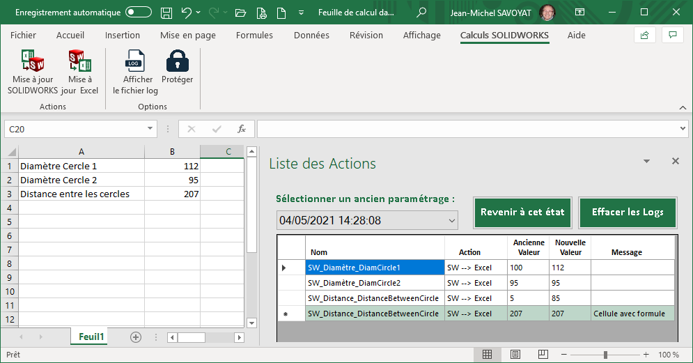

Mise à jour Excel

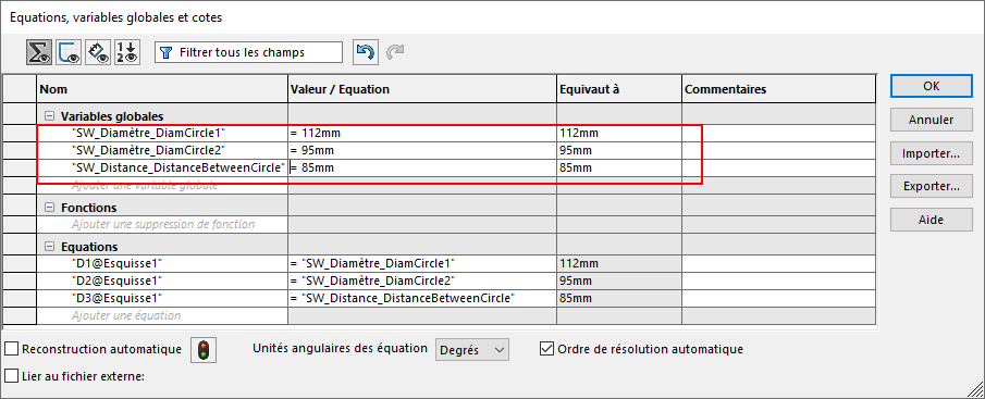

Si des valeurs de variables globales sont modifiées depuis le modèle 3D, par exemple directement dans le gestionnaire des équations, il est possible de rapporter ces valeurs dans les cellules du fichier Excel.
Après mise à jour :
Nous pouvons remarquer dans le fichier log que la variable pilotant le diamètre1 est bien passée de 100mm à 112mm, que la valeur du diamètre2 est restée inchangée et surtout que la valeur pilotant l'entraxe des cercles n'a pas été modifiée car la cellule est pilotée par une formule Excel (commentaire dans la colonne Message). En effet les cellules contenant des valeurs définies par des formules ne sont pas écrasées par la valeur provenant du document SOLIDWORKS.
