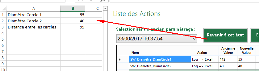

Liste des Actions
Le bouton Afficher le fichier log active ou désactive la zone Liste des actions.
Le fichier log mémorise toutes les actions de mises à jour depuis Excel vers SOLIDWORKS et inversement. Ces actions sont triées par date pour plus de clarté. Il est donc très facile de revenir à des valeurs correspondant à un certain paramétrage.
Ainsi dans l'exemple suivant il y a un certain nombre de mémorisations. Les valeurs actuelles du tableau sont 112, 40 et 152.
En sélectionnant le paramétrage du 04/05/2021 à 15h01min38sec puis en cliquant sur le bouton Revenir à cet état. Les valeurs sont récupérées dans les cellules. Il ne reste plus qu'à cliquer sur Mettre à jour SOLIDWORKS pour modifier les variables globales du modèle 3D. Si une cellule Excel contient une formule elle ne sera pas écrasée.
A tout moment il est possible de réinitialiser le fichier log afin de repartir à zéro en cliquant sur le bouton Effacer les logs.
