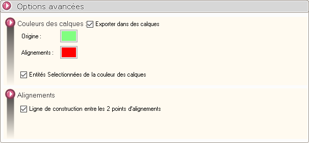

Options avancées
Les symboles d'origine et d'alignement peuvent être automatiquement placés dans des calques.
2 calques sont créés si cette option est cochée et sont supprimés (symboles et calques) lorsque l'on quitte l'outil.
Les couleurs peuvent être modifiées en cliquant sur les boutons. Si vous changez les couleurs il faut quitter l'outil Export VideoCAD puis le relancer.
L'épaisseur et le style de ligne sont réglés par défaut, seule la couleur peut être modifiée.

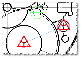

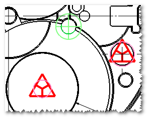

Il est possible de créer automatiquement une ligne droite de construction reliant les 2 points d'alignements. Cela peut être utile pour vérifier, par exemple, si cette ligne passe ou non par le point sélectionné pour l'origine. En décochant cette option, la ligne ne sera pas créée.
Avec l'option cochée |
Avec l'option décochée |
Pour une meilleure compréhension, les entités sélectionnées apparaissent en :
- Vert pour l'origine
- Rose pour les points d'alignements.
