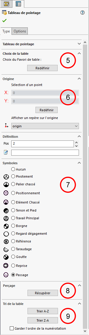

Pour modifier une table existante il suffit de faire un clic droit sur la table « Tableau de pointage », dans l’arbre de construction, puis de choisir « Éditer la définition ». On peut ainsi ajouter des lignes, sélectionner une ligne afin de modifier une information (numéro, commentaires, symbole ….) en choisissant les valeurs souhaitées dans la fenêtre du module.
Il est toujours possible, en mode édition de choisir ou redéfinir une nouvelle table.
En cliquant dans cette zone vous pouvez redéfinir le point d’origine si celui-ci doit être modifié. Les coordonnées de pointage dans le tableau seront recalculées en appuyant sur la fonction « Reconstruire » de SOLIDWORKS ou en appuyant sur les touches « Ctrl + Q » du clavier.
En cliquant sur une ligne du tableau il est possible de modifier le symbole du trou pointé.
En appuyant sur ce bouton l’utilitaire récupère tous les perçages S qui ont été réalisés avec l’outil « Bibliothèque de Perçages".
En cliquant sur un de ces boutons cela permet de trier par ordre croissant ou décroissant les lignes du tableau. On peut également trier directement chaque colonne du tableau en cliquant sur l’entête de la colonne.
  Attention la première ligne du tableau ne sera pas prise en compte par le tri étant donné qu’il s’agit généralement de l’origine.
