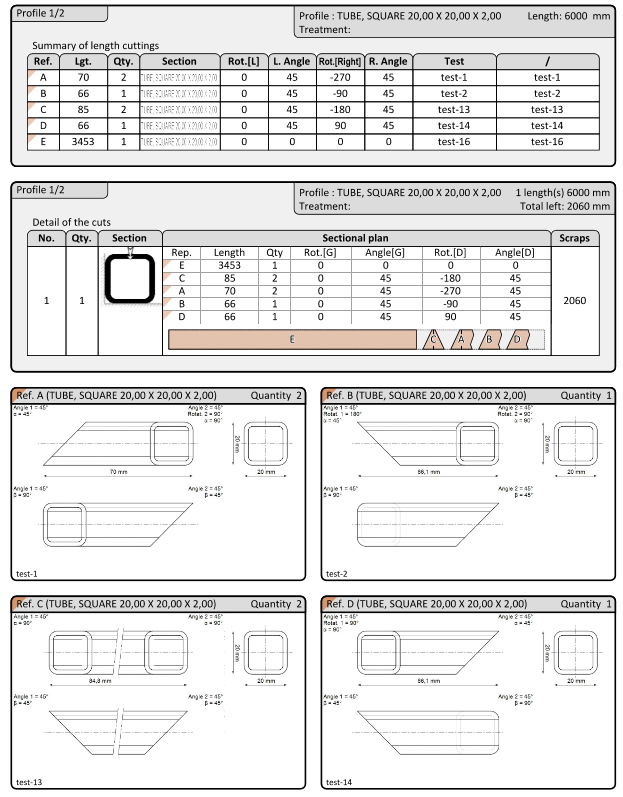

Die grafische Darstellung nach Profil:
Dieser Bericht erleichtert die Lesbarkeit des Projekts erheblich, da die Angaben nach Profilen gegliedert sind. Die verschiedenen Rubriken für ein und dasselbe Profil werden somit nacheinander angezeigt.
Beispiel:
  1. Erstes Profil
Die Schnittform "gebrochen" bedeutet, dass der Schnitt nicht in der gleichen Ebene wie der erste Schnitt liegt. Der Schnitt muss also gedreht werden.
  1. Zweites Profil

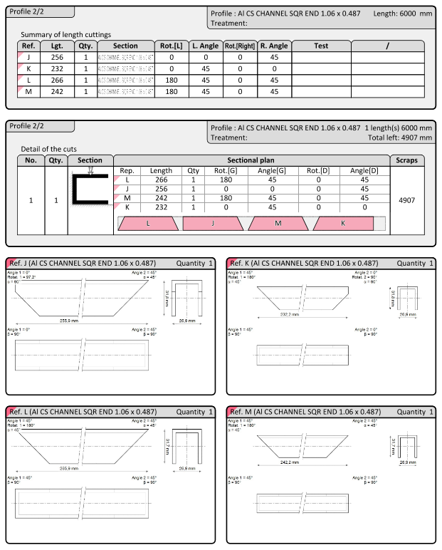

Der grafische Bericht pro Projekt:
Dieser Bericht ist nach Rubriken unterteilt. Das heißt: Wenn Sie mehrere Profile haben, wird zunächst die Rubrik „Schnitte“ mit allen Profilen angezeigt und anschließend die Rubrik
Beispiel:
  • 1 – Die Übersicht über die Schnitte, so wie sie erfasst wurde.

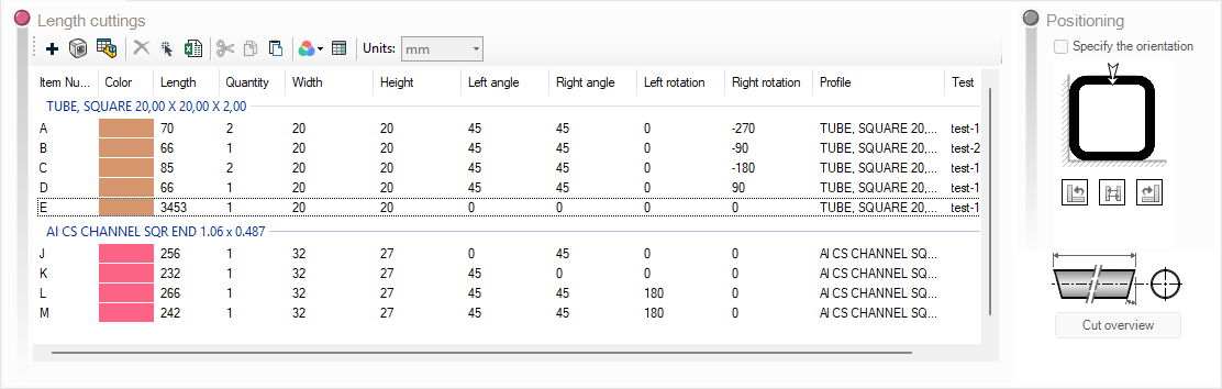

Wenn Spalten (Eigenschaften) hinzugefügt werden, erscheinen diese in der Berichtsansicht.
Im folgenden Beispiel wurde eine Spalte mit dem Namen „Material“ hinzugefügt.
  • 2 – Ein grafischer Bericht zur Optimierung.
  • 3 – Eine detaillierte Übersicht über die Profile
