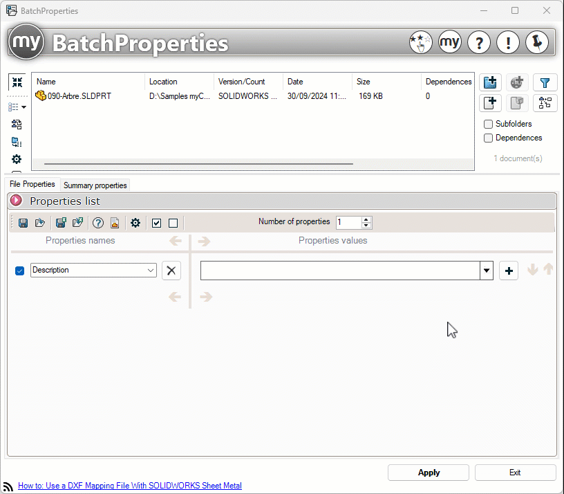

Il est possible de renseigner une propriété dont la valeur sera le fruit de la concaténation de plusieurs champs. Il suffit pour cela de cliquer sur l'icône
(Ajout d'un champ). Tous les types de champs peuvent être combinés.
Exemple : Si je concatène une valeur fixe "PR-" + une partie de la variable de document "Nom de fichier" + une valeur fixe "-" + un compteur alors j'obtiens une propriété Description avec comme valeur : PR-Arbre-0012
