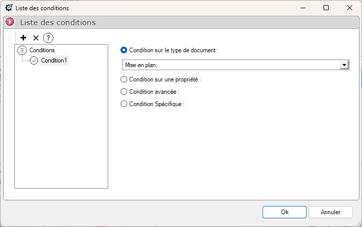

Nous allons ajouter une règle pour que seuls les fichiers de mise en plan soient convertis au format PDF.
Pour accéder à la fenêtre des conditions nous allons cliquer sur l'icône :

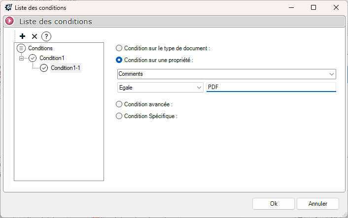

Plusieurs choix sont proposés. Pour notre exemple nous allons dans un premier temps ajouter une condition sur le type de document "Mise en plan". Dans un second temps nous allons rajouter une condition pour faire du "ET", sur la propriété "Comments" égale à "PDF"
La colonne "Conditions" indique maintenant que "2 conditions sont définies".
La règle sera exécutée si et seulement si les 2 conditions sont remplies !

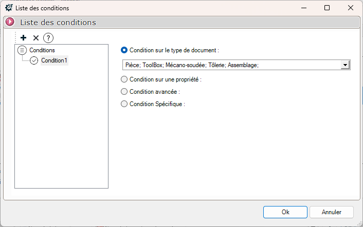

Ajoutons maintenant une seconde règle pour nommer les autres fichiers SOLIDWORKS sélectionnés.
Cette barre d'icônes vous permet d'ajouter, de supprimer une règle .
Nous allons définir la règle suivante pour tous les autres fichiers sélectionnés (Pièces, Assemblages).
