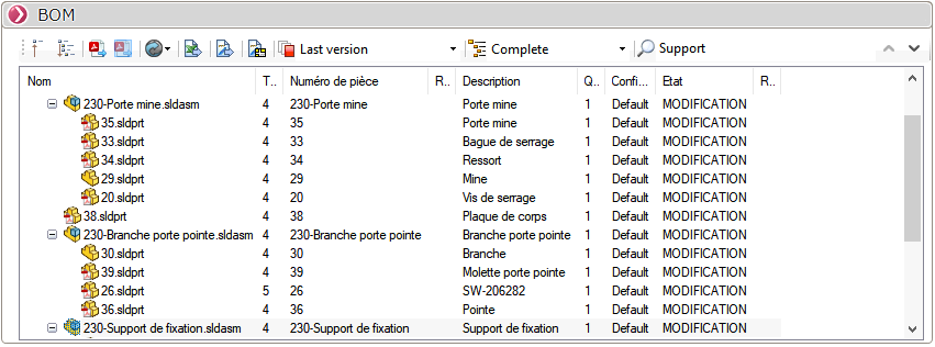

Informationen aus der Baugruppe
In diesem Abschnitt finden sich:
- Der Name der Baugruppe, für die die Stückliste angefordert wird, sowie die Nummer der im Archiv gespeicherten Version.
- Anschließend wählt man aus der Dropdown-Liste die zu erstellende Stücklistenvorlage aus. Diese Liste enthält die Vorlagen, die im Administrationsbereich angelegt wurden.
- Wenn diese Baugruppe Konfigurationen enthält, können Sie anfordern, dass die Stückliste für eine bestimmte Konfiguration erzeugt und angezeigt wird. Hier ist die Konfiguration der übergeordneten Baugruppe ausgewählt. Sie können die Konfiguration ändern und anfordern, dass
das Ergebnis.
- Wenn die Nomenklatur angezeigt wird, ist es möglich, eine Suche durchzuführen
von Dateien anhand einer Zeichenfolge. Die Datei wird dann in der Liste hervorgehoben.
Dann kann man die Auswahl sehen
oder
die dem Suchkriterium entspricht.
Dateien, die mit einer PDF verknüpft sind, werden mit dem Symbol
Ansonsten ist das Symbol einfach
. Damit die PDF-Datei gefunden wird, müssen Sie die Optionen Suchfunktion entsprechend anpassen. Die Umwandlung einer Zeichnung (2D-Plan) in das PDF-Format erfolgt mit dem Werkzeug DocPublication.
