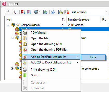

    • dieses Symbol ermöglicht es, die Dateien der Stückliste zu einer Liste hinzuzufügen, die geplant ist durch DocPublication.
Alle Dokumente zur Liste hinzufügen -> Alle 3D-Dateien der Stückliste wurden hinzugefügt.
Alle 2D-Dokumente zur Liste hinzufügen -> Alle 2D-Dateien (sofern vorhanden) aus der Stückliste hinzufügen.
Diese Option findet man auch im Kontextmenü, wenn man mit der rechten Maustaste auf eine Datei im Windows-Explorer klickt.
Wenn die Option „2D hinzufügen …“ ausgegraut ist, bedeutet dies, dass für dieses Dokument keine Zeichnung vorhanden ist.

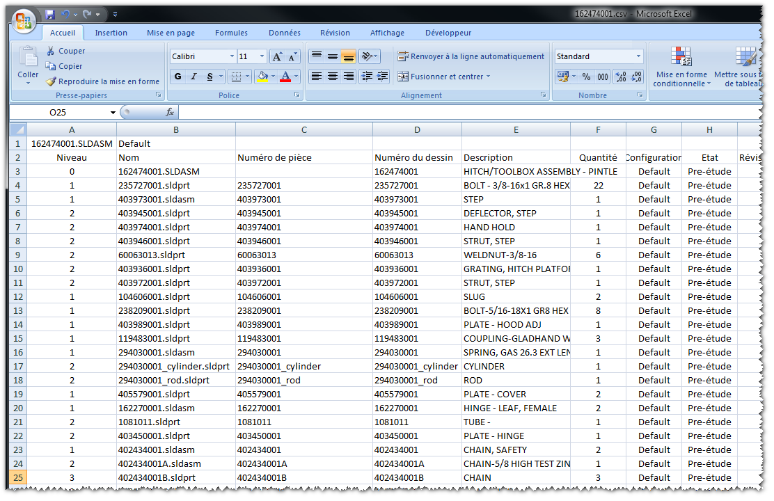

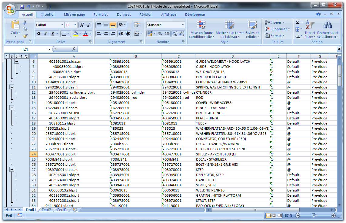

    • Mit diesem Symbol können Sie die Stückliste (vollständig oder nur Teil) im Excel-Format exportieren. Immer in den OptionenWenn Sie die Option "Schachteln" wählen, können Sie die Schachtelungsebene oder die detaillierte Nummerierung von Teilen und Baugruppen sowie das Verzeichnis zum Speichern anzeigen lassen.
    • Mit diesem Symbol können Sie die Stückliste (vollständig oder nur Teil) im CSV-Format exportieren. Immer in den OptionenIn der Spalte "Baugruppe" können Sie die Verschachtelungsebene von Teilen und Baugruppen, das Verzeichnis zum Speichern und das Zeichen für das Spaltentrennzeichen anzeigen lassen.

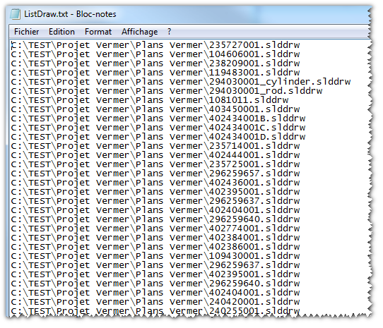

    • Mit diesem Symbol können Sie die Stückliste (vollständig oder nur Teil) in eine Textdatei (txt) exportieren.
