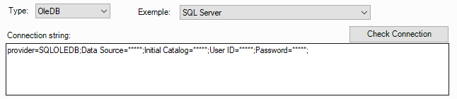

  • Voraussetzungen:
Um diese Funktion nutzen zu können, müssen die SQL-Daten eingegeben werden, und in jedem Fall werden die Dateien archiviert.

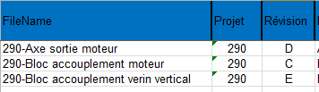

    • Eine Spalte mit dem Namen der Variablen „Révision“ erstellen:
Syntax gut einhalten.

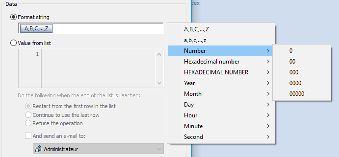

  • Berücksichtigtes Überarbeitungsformat:
Es werden drei Dateiformate unterstützt:

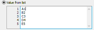

    • A, B, C, …, Z
    • a, b, c, …, z
    • Zahl, bis zu 5 Ziffern
Die Option „Wert“ in der Liste wird ebenfalls berücksichtigt.
  • Aktualisierung der Überarbeitungen:
Zu bearbeitende Dateien.
Änderung der Revisionen in der Spalte „Revision“

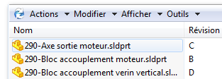

Nach der Freigabe wurden die Dateien wie vorgesehen überarbeitet.
In der Datenkarte.
Und im Dateiverlauf.
