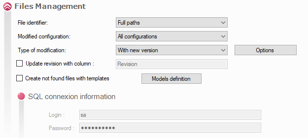

Datei-ID:
Die Dateikennung ist in der Spalte definiert (siehe „Definition der Excel-Daten “).
Es gibt vier Möglichkeiten:
Wenn Sie „Vollständige Pfade“ verwenden, können Sie mit der Ansicht des Tresors beginnen, indem Sie mit \ starten
zum Beispiel:
Im Modus „Dateivariable“ ändert DataRecovery das Dokument, in dem die Variable gefunden wurde.
Geänderte Konfiguration:
  -Alle Einstellungen und alle Registerkarten der Karte werden mit demselben Wert ausgefüllt.
-In der Excel-Spalte definierte Konfiguration: Es werden nur die in der Excel-Datei definierten Konfigurationen aktualisiert.
Der Name der Spalte, die die Namen der Konfigurationen enthält, ist in diesem Fall obligatorisch.
-Diese Option wird bei der Suche angezeigt und ist nur im Modus „Dateivariable“ verfügbar. Wenn eine Datei eine Variable enthält, deren Werte je nach Konfiguration unterschiedlich sind, und diese Variable als Dateikennung verwendet wird, werden alle Konfigurationen mit den Variablen der entsprechenden Zeile aktualisiert. Wenn beispielsweise „ProjectNumber“ als zu suchende Dateivariable verwendet wird, wird die Variable „Comment“ des Dokuments in der Konfiguration geändert, die den entsprechenden Wert von „ProjectNumber“ enthält:

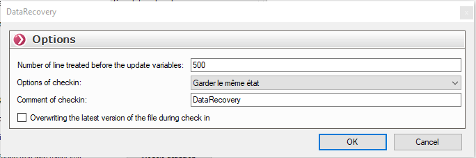

Art der Änderung:
- Bei der Versionserfassung wird jedes in der Excel-Datei enthaltene Dokument extrahiert, bearbeitet und archiviert, und es wird eine Version erstellt.
Es stehen folgende Optionen zur Verfügung:
- Ohne Versionsangabe wird jedes in der Excel-Datei enthaltene Dokument direkt in der SQL-Datenbank geändert; die Datei selbst wird dabei nicht geändert.
Einschränkung bei der Verwendung über SQL:
Wenn Sie Attribute verwenden, die SOLIDWORKS-Eigenschaften zugeordnet sind, dürfen diese SOLIDWORKS-Eigenschaften nicht in der Datei vorhanden sein, da vorrangig die Eigenschaften aus der Datei verwendet werden, um die Karten auszufüllen.
Falls die Eigenschaften zum Zeitpunkt der Archivierung der Datei bereits vorhanden sind, werden die von Ihnen mit DataRecovery eingegebenen Werte überschrieben.
Aktualisierung der Überarbeitungen:
Mit dieser Option können Sie die Revisionen über eine der Excel-Spalten aktualisieren.
Nicht vorhandene Dateien mithilfe von Vorlagen erstellen:
Mit dieser Option können in PDM Dateien mit den in der Excel-Datei definierten Attributen erstellt werden, und zwar mithilfe einer Spalte, die den in DataRecovery definierten Modellnamen enthält.
