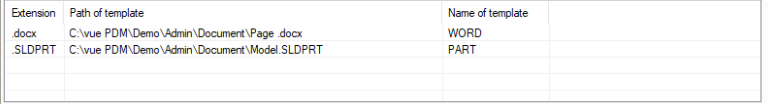

- Auswahl der zu kopierenden Vorlagen:
- Eingabe der Excel-Datei:
Erforderliche Voraussetzungen zum Kopieren der Dateivorlagen:
- Geben Sie den vollständigen Pfad für die Kopie der neuen Datei einschließlich der Dateiendung an (Beispiel: Spalte „FileName“)
- Wenn der Kopierordner nicht vorhanden ist, wird er automatisch angelegt (Beispiel: Ordner „Projekt“)

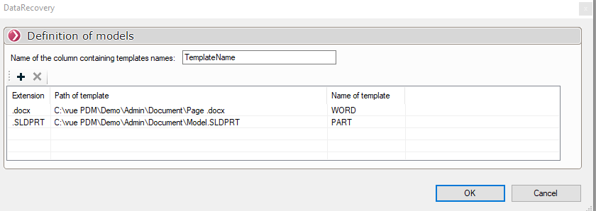

- Erstellen Sie eine Spalte, in die die Namen der zu kopierenden Vorlagen eingetragen werden (Beispiel: TemplateName)
- Der Spaltenname muss derselbe sein wie in der Option

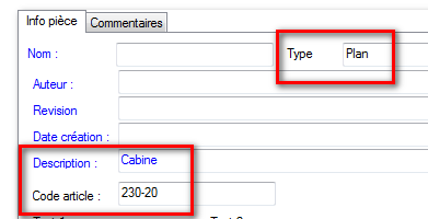

Bei der Ausführung des Dienstprogramms werden die Dateien in den angegebenen Ordner kopiert und die Datenkarte mit den Werten aus der Excel-Datei gefüllt.
