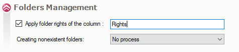

  • Berechtigungen für PDM-Ordner bearbeiten:
Mit dieser Option können die Berechtigungen eines in PDM vorhandenen Ordners auf einen anderen Ordner kopiert werden.
Die Einstellungen finden Sie in diesem Abschnitt „Rechte von Ordnern kopieren“
