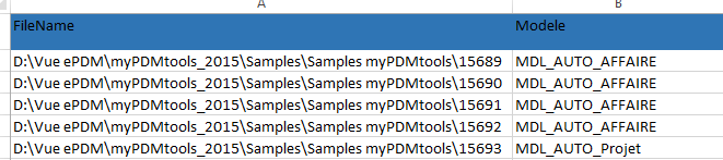

Um diese Ordner zu erstellen, muss in der Spalte „FileName“ der Excel-Datei der vollständige Pfad des zu erstellenden Ordners angegeben und eine Spalte definiert werden, die den Namen der PDM-Ordnervorlage enthält.

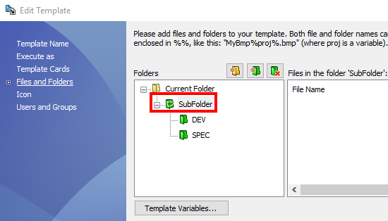

Der Ordner „SubFolder“ in unserem Beispiel erhält den Namen des letzten Ordners, der in der Spalte „FileName“ definiert ist.

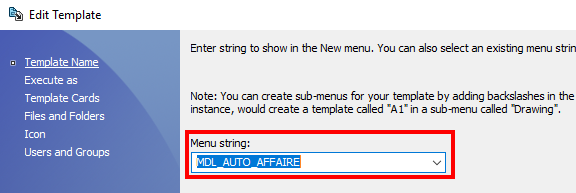

Vorlage für eine Akte
Excel-Datei

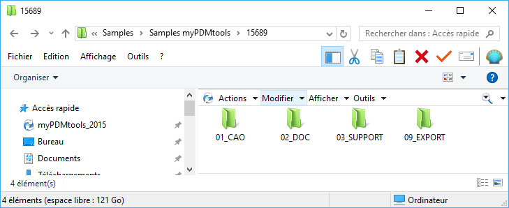

Ergebnis
